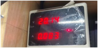

神舟战神Z6-KP5S 6-71-N85J0-D02 不开机 开机电流0.08...
机器待机电流正常0.022,触发瞬间指示灯亮,电流0.08 0.078 测3V 5V正常,然后指示灯变黄灯。测量有3V无5V 通电瞬间按时序测量,发现SUSC#没有发出 测芯片条件,...

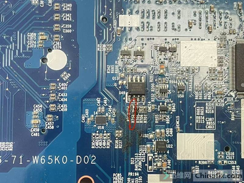

炫龙毁灭者不开机,开机无电流 6-71-w65k0-d02
公共点不短路,上电无电流,正常待机也无电流,不开机,3V5V没电压,U49附近 r703 19V R704 19V R704保险电阻容易坏,一坨锡连接起也行,属于通病
标签: 不开机   通病   连接   阅读全文
