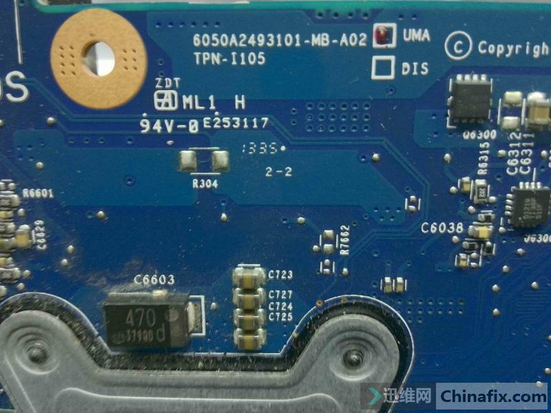

神舟ui43型号hxu4小电容引起触发掉电不显示,每日一修...
16858591685858168585616858551685857缺少电压引起掉电,论坛上已经...

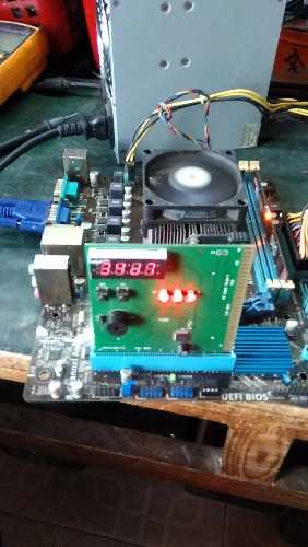

华硕F1A55-m lx3 plus r2.0跑码正要显示时掉电
华硕F1A55-m lx3 plus r2.0跑码正要显示时掉电,放电,加焊cpu供电芯片故障依旧。后面看到论坛有人说io旁822排阻通病,直接更换不再掉电了,感谢论坛的兄弟们!

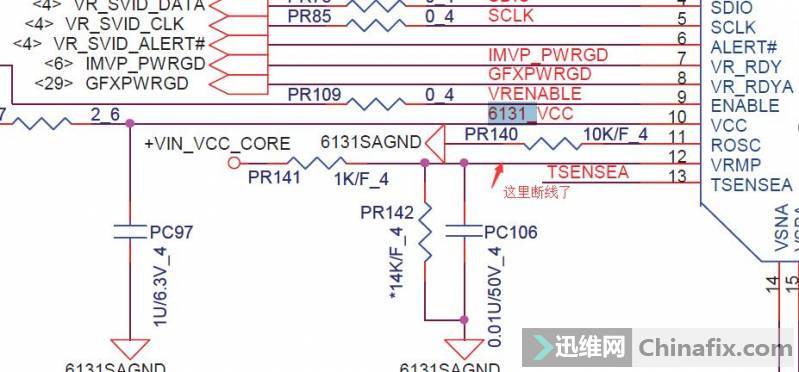

hp G4-1333TX 触发0.3-0.4左右不掉电 不显示
HP G4 板号:DAOR13MB6E1 REV E 拆机检测cpu供电没有,...
