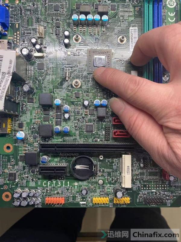

联想启天M430 版号IB460MH 很奇葩的问题
后面其他供电没有 特意测了一下 没拍图,问题很明了 直接换2.5v供电芯片 13=2200060这个不是原芯片 是我换好以后的 我从技嘉B250主板拆的;P...
标签: 刷BIOS   不开机   cpu   芯片   阅读全文

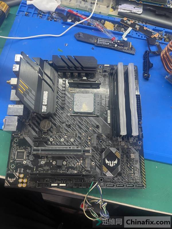

我问一下 TUF B350M-PLUS GAMING CPU供电
2198162我这个板子能触发,但是没显示,触发之后 发现cpu供电 上面两路都有波形,下面两路没有波形, cpu供电都是通的,就算没有下面两路 应该...
