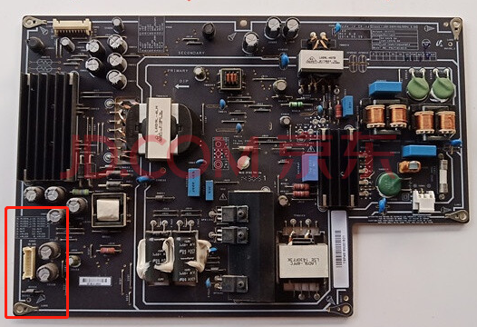

立思辰ga7220n不通电开机亮灯但是不启动 维修位置
和老款三星机器一样有个1000uf电容问题 电源板 元件标识C142235102
标签: 维修   三星   window   阅读全文
