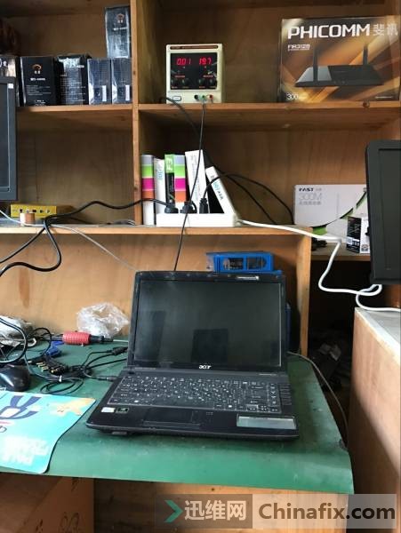

宏基4741g从不触发到进系统掉电的维修
一看果然是进系统掉电,刷bios,故障依旧。吧温控的q37去掉,还是一样。想起了很多nec大电容导致的进系统掉电,在看看这块板,发现电容位置有好几个都没装,装上...
