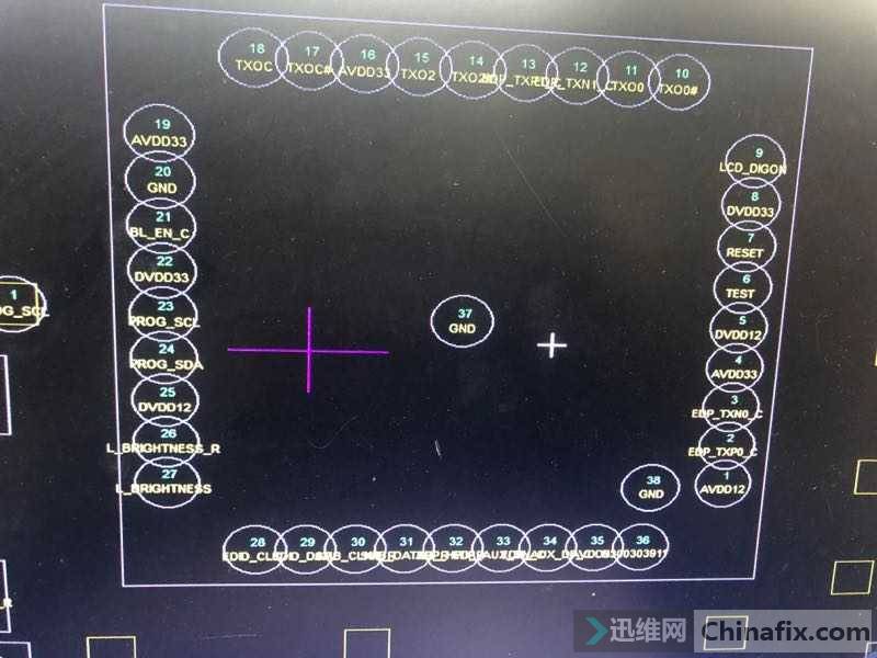

B460 外接正常 内屏显示掉电
B460 外接正常 内屏显示掉电
刚拿到手的时候 我看主板被换过 ...要把18脚给接上不然会出现 外接正常 内屏掉电情况好久没发帖了 希望给个精华:loveliness:loveliness:loveliness:

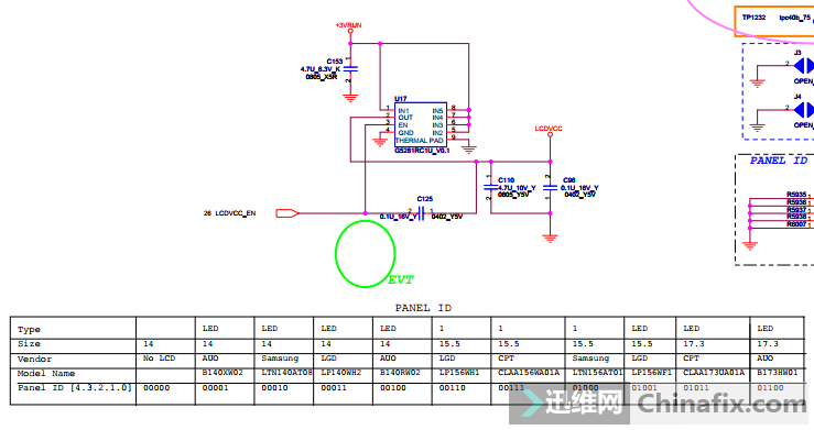

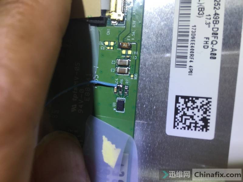

机器比较贵,没有大修,就定了个屏线和屏回来,结果一样,总感觉是屏的问题,参考黄鑫船老师讲过的屏的开启时序来试一试吧,屏的供电,开启,调节,19V都有啦,...

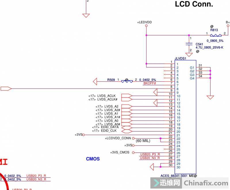

接一A42J内屏不显外屏显示正常,换屏幕和屏线故障依旧,测屏连接排线37、36点均无+3VS_LCD的+3V电压...

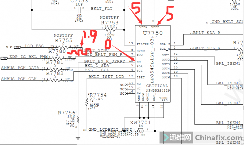

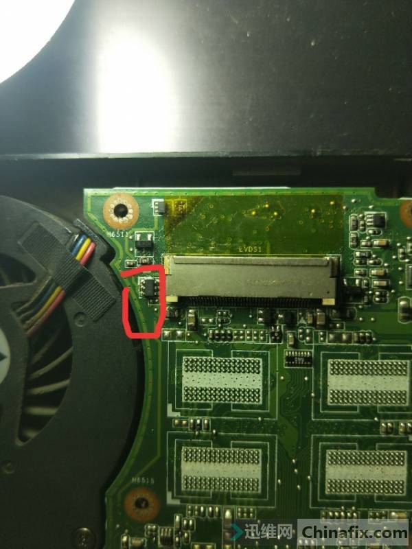

型号:ASUS Y581C 板号:X550CC 2.0 故障:外接显示正常 内屏完全不显 背光也不亮 徒弟们换屏幕 换屏线 一翻折腾无果后 上BGA正准备换桥的 被我突然喊停了 原因...

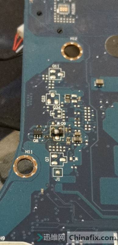

1789379...17893821789383补两条线,显微镜下可以看到断线,目测根本发现不了, 1789384
