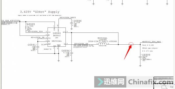

A1278 3.42V偏高 排除后级短路方法
我现在想测3.42V不正常的原因,想先排除后级短路还是前级不正常,拆电感是行不通的,看了很多文章,都没有提过怎么测3.42V电感后级短路的方法,自己看图纸 ...
