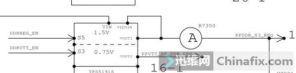

华硕A45V用电池能触发,不亮机,用适配器正常,请大神...
板号是LA-8224P REV1。0 能触发,经测量没有内存供电,查内存S3 susp#信号为了0,然后刷了个EC BIOS故障依旧,手里没有这个EC,请大神指导下

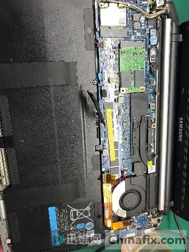

戴尔xps13插外设或者充电器不能触发,用电池可以!
戴尔xps13插电源或外设不能触发,用电池正常,求助大神

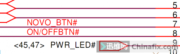

thinkpad x230i装cmos电池不触发,不装自动上电
之前发的帖子附近带的图纸要下载分,没设置好,现在从新发一下,希望管理员不要删除,谢谢了先。以前学过主板的相关知识,但是现在忘了很多,所以求助该板子的...

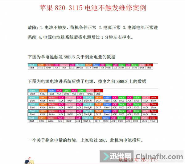

苹果820-3115-B电池不触发维修案例
本帖最后由 JQuenn 于 2017-3-19 16:58 编辑 缺...此机电池电源进系统电量为百分之百

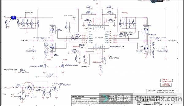

求助联想E430 电池可以开机 单插电源不触发 3.5V待机...
联想E430 电池可以开机 单插电源不触发 3.5V待机正常 EC换了拆板的 还是一样 充放电芯片BQ373也换了 求高手指点
