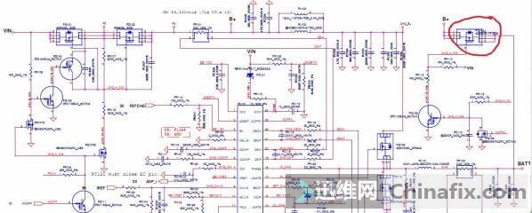

华硕X43B插适配器不触发,用电池可以开机的故障分析c
我自己的本本,插适配器不触发,但用电池可以开机。经过恶补知识及下载电路图,怀疑是保护隔离和充电电路出问题,拆之。保护隔离和充电电路图如下:...
