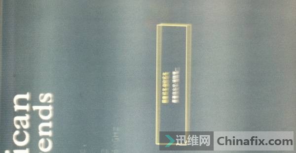

三星S22A330BW屏闪维修一列。
三星S22A330BW屏闪维修一列。
修好后客户拿回去用了不到一个月就拿回来返修了,问题是一直闪烁,下面很明显能看到有几颗LED灯没亮(如下图)。这个故障不是LED灯升压电路有问题就是LED灯有...
