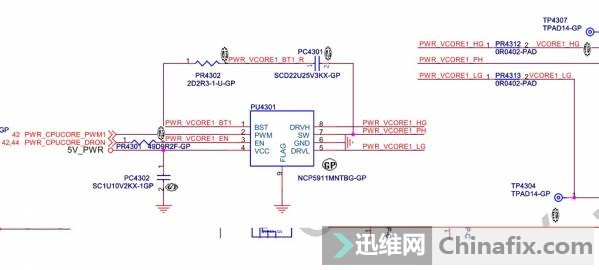

联想V470 进系统蓝屏 进PE蓝屏 卡LOGO维修经验
一个1.1V 这就不正常了 换了1.1V供电管 还是一样 换了PU4301 控制芯片 也产生了1.4 再进PE 不蓝屏装系统也可以了 但进系统会花屏死机 再换刚才CPU集成电压拉线...

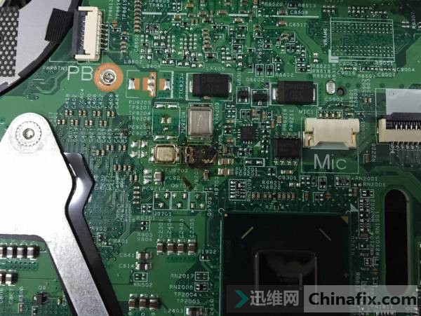

老生常谈,联想V470大短,分享一下吹乌龟壳的经验
乌龟壳烧掉处理过程就不在多说,原来的焊盘已经烧糊,料板拆一个装到旁边的位置,看看装好的图1246498 管子装在旁边的焊盘,烧糊的位置打上...
