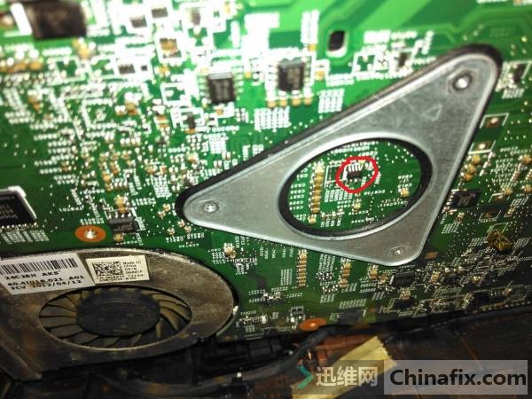

DELL N4050不定时掉电,有时进系统期间掉电,有时候...
N4050不定时掉电,有时进系统期间掉电,有时候开机就马上掉电掉电前风扇会狂转,感觉是温控问题,不知道哪个是温控芯片,猜吧,就下图的CPU座地下那个铁圆圈...

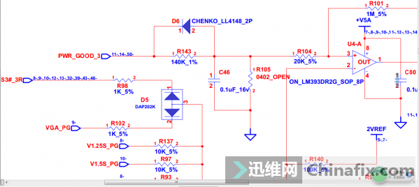

而且D5掉电,有时候可以正常进系统!
而且D5掉电,有时候可以正常进系统!
V2开机自动上电,而且D5掉电,有时候可以正常进系统进系统后没有任何故障![size=3...
