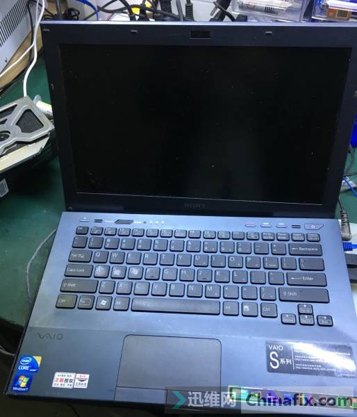

笔记本进系统键盘不能用,在BIOS里就能正常用,是什么...
笔记本进系统键盘不能用,在BIOS里就能正常用,是什么挂了,机子是索尼的,型号太长了没记住,明天上班补充型号,大神们帮忙看下会是什么原因,系统肯定是好的,

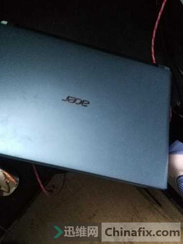

笔记本键盘不灵
笔记本键盘不灵
这个宏基的笔记本 键盘不灵 我换个键盘还是不灵 是不是主板问题?

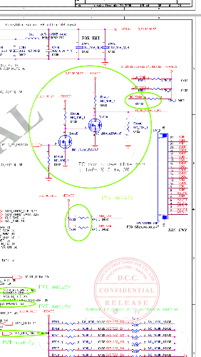

DELL 5470 超极本笔记本开机不断重启不插键盘还不触发
自动重启,把键盘扒了还不触发,原来这机子需要插键盘检测到开机信号,键盘检测到才能触发,而不断重启也是键盘引起,拆键盘短接29脚开机就不重启了。...

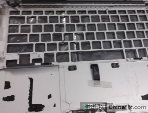

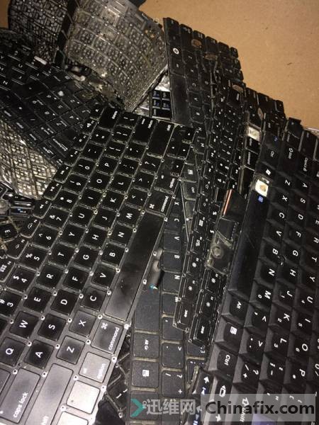

福利福利福利-各型号苹果笔记本坏键盘-键帽-免费送了
各个型号笔记本坏键盘键帽免费送(只需出运费),苹果键盘比较多,还有一箱 ...
