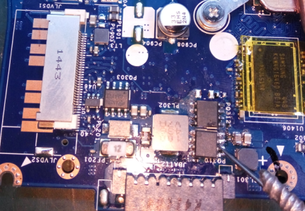

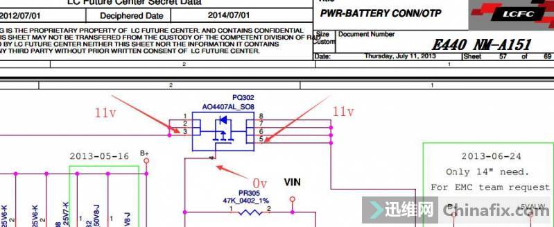

联想Y430P插电池大短路通病
联想Y430P插电池大短路通病
最近接了三台联想Y430P,单上电池能开机,单用电源也能开机。先插电源再插电池也能开机,但只要想插电池,再插电源就大短路。都是换PQ302就OK,应该是同病来的。...

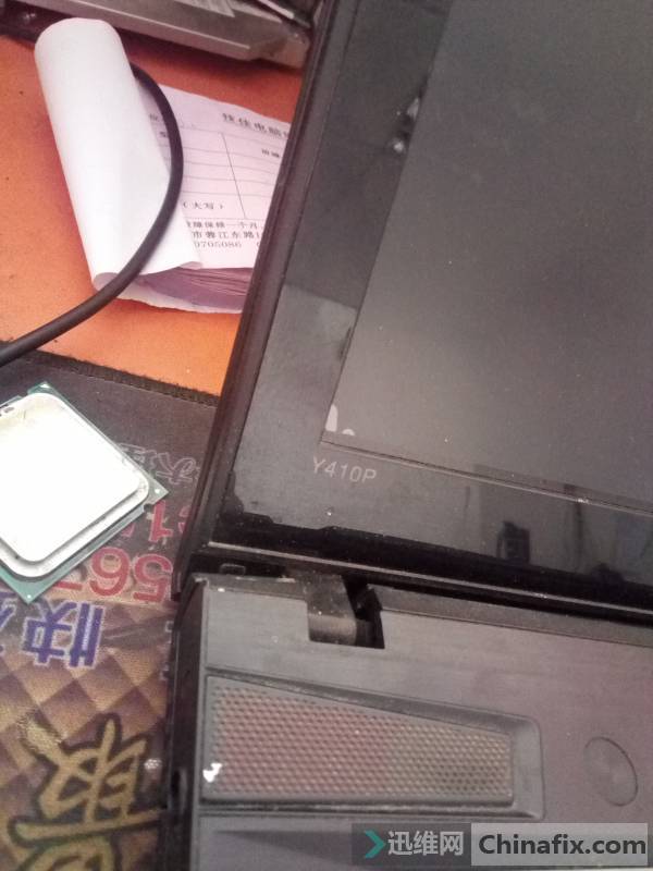

Y410P 上电池会大短路
Y410P 上电池会大短路
一台Y4I0P 联想笔记本,刚拿来时是...发现单独用电池,或者单独用适配器都能正常使用,但一装好电池两个一起用就会大短路,请问这个是电池吗?还是主板,要怎么查

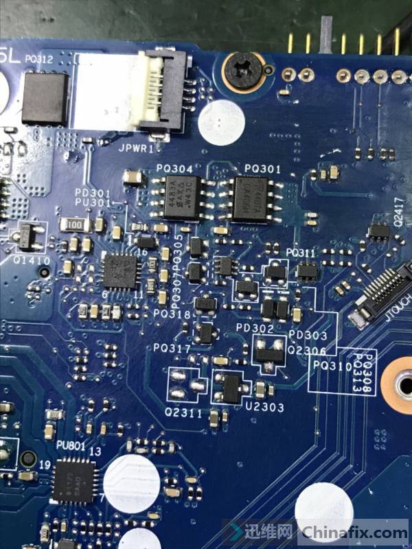

联想 E531 插电池短路
联想 E531 插电池短路
过来装系统,一插电源短路5A,但是电池单独开机是正常的,单独插电源开机也是正常,拆开检查发现,PQ301发烫但是没有发现短路,有没有大神遇到类似的问题

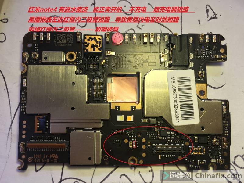

红米note4,不充电,插充电器短路,非小板电池问题
1729666、1729667、

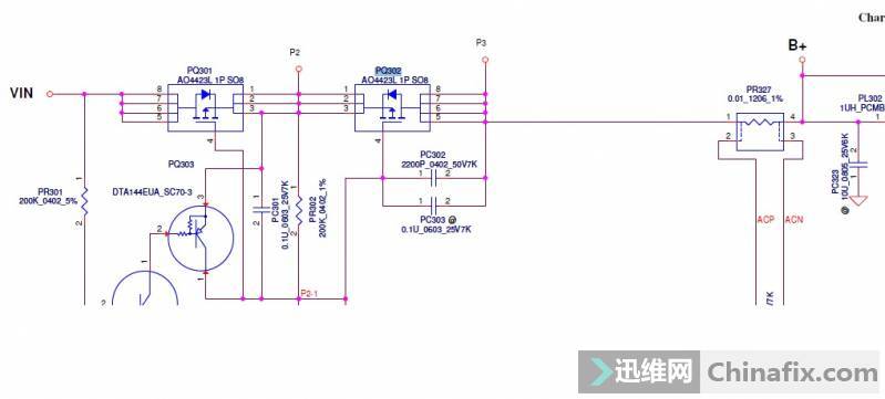

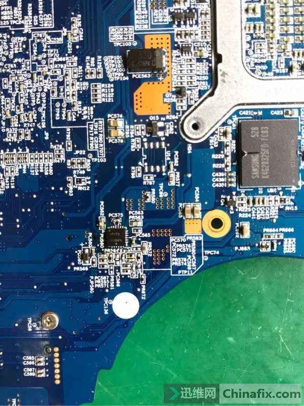

Y400 QIQY5-LA-8691P 插电池短路 图纸附上
故障现象:同行送修,插电池短路,解决方法:看看外观有没有明显烧糊的 测量周边电容,看看有没有短路的,[size=...

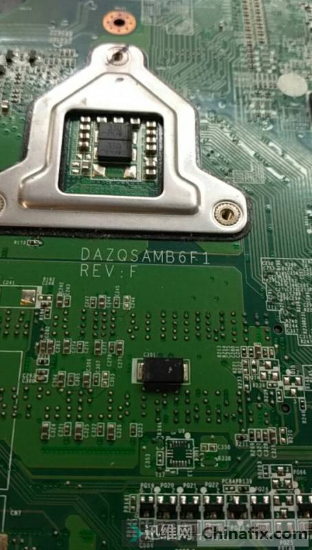

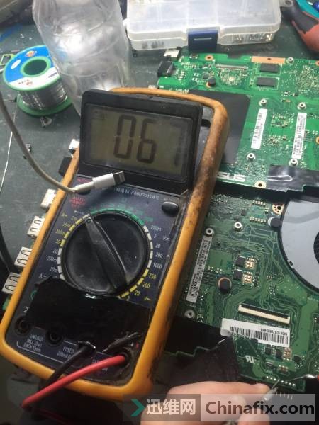

ACER E1-471G 接电源短路,用电池正常,拆掉电池依然会...
REV:F,它这个短路跟平时那种死短路不一样,死短路接上电源他跑多少A就是多少A,但它是会跑的,电流从0.0029到电源表的设定值之间不停的跳。先上图吧。...
标签: 掉电   阅读全文

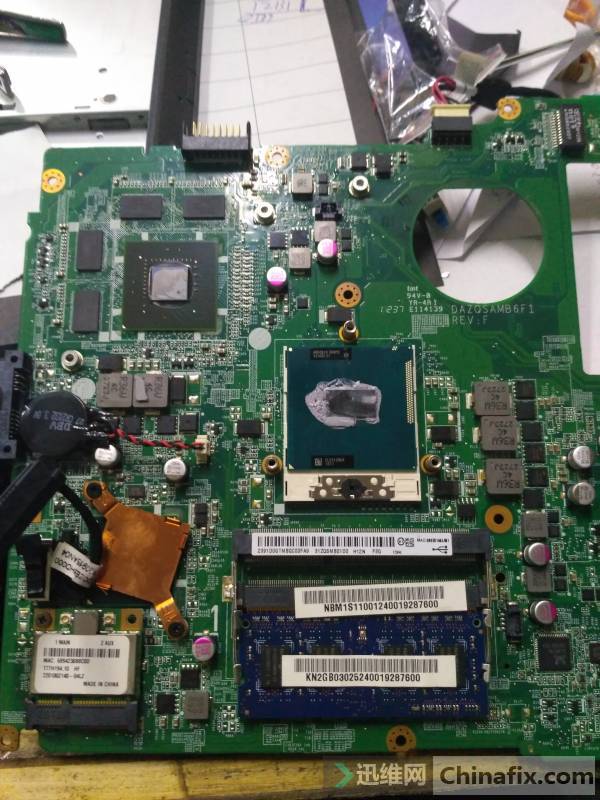

E1-471G带电池通电大短路
E1-471G带电池通电大短路
E1-471G不带电池开机正常,带电池通电大短路1631698 刚...

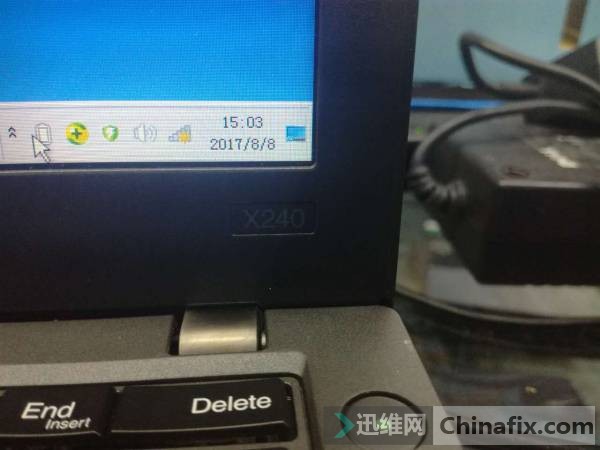

联想X240用电池开机短路
联想X240用电池开机短路
联想X240内置和外置电池在不插适配器的时候可以开机,插了适配器和电池同时开机一显示LOGO后马上大短路5A断电,拆开主板,量到充电芯片BQ24760输出电感L5阻值偏...
