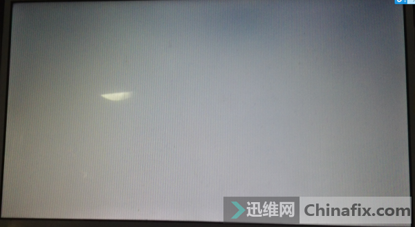

戴尔N5110版号CQ15内屏白屏外接显示正常维修经验BISO
戴尔N5110版号CQ15内屏白屏外接显示正常维修经验分享:先换屏试再换屏线一样。论坛刷几个BISO一样、换CPU换内陈一样、最后论坛找相关资料没有、加焊显卡芯片一样...
