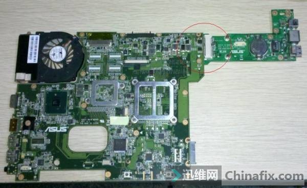

华硕K55DE EC待机短路,大短,用5安电流烧机烧不出...
华硕K55DE EC待机短路短,用5安电流烧机烧不出温度,没点位图没电路图,我如何是好。补充内容(2014-12-1 10:54): EC打待机时线性的,3.3V,3V 5V 没...

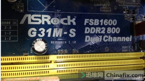

华擎G31M-S 短路修复后电流声音太大发热
华擎G31M-S CPU三极管短路修复后电流声音太发热一会有烧三极管 开始以为是三极管问题就把它拆了 问题依然 后来直接把CPU的3个电感换掉OK{:4_81:}
标签: cpu   阅读全文
