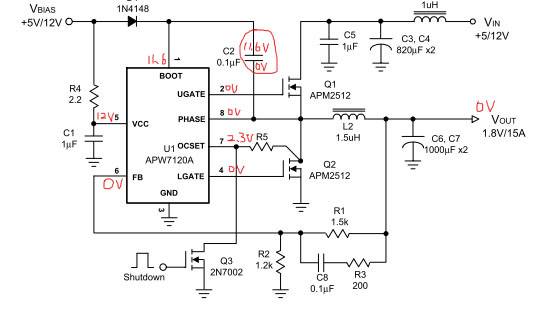

按照时序先修内存供电。1992281 采用的是RT8120A原理如图所示,测试1脚BOOT12V正常,5脚VCC12V正常,7脚COMP为0.3V正常,由于没有图纸尝试跑...

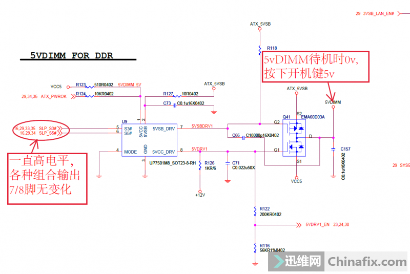

经过测试发现内存供电,测试内存供电条件,上图纸发现内存供电管理芯片的开启,受到一个6角管的控制,经过测试发现管理芯片已经收到5V的开启了,内存供电...

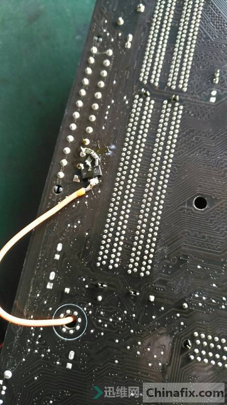

映泰h61mhb 没内存供电198644219864431986444 mc32短路,mr14烧了。

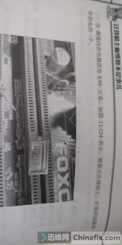

请问 各位同仁内存负载供电怎么理解
请问 各位同仁内存负载供电怎么理解
1984230请问 各位同仁内存负载供电怎么理解?
