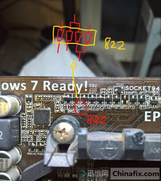

技嘉 GA-B75M-HD3 REV:1.0
技嘉 GA-B75M-HD3 REV:1.0 开机主板风扇停一下转一下,参照经验是Q17的VTT不正常,拆下用万用表测又没事,懒得去找管把两个管子对换下焊好开机可以了。
