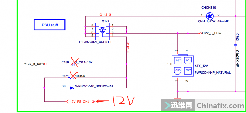

华擎H71M-DG3 上电马上断电维修
华擎H71M-DG3 上电马上断电维修
rev:1.02 触发掉电(点位与H61M-vs rev:2.00一样),风扇转一下就停,无CPU供电引起,CPU供电芯片up701 38脚vcore_en 0V(正常为1.03V)-QT13 G极4.88V(正常...

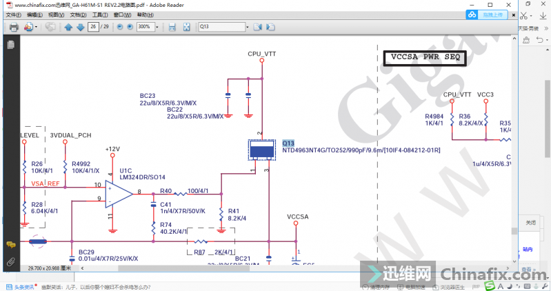

秒杀技嘉H61上电掉电风扇转一下就停!
秒杀技嘉H61上电掉电风扇转一下就停!
主板问题是点开关上电风扇转一下就停了,按通病来说一般都是BIOS问题或者却供电的原因所致!既然能触发那么IO+桥应该是正常的,先调换BIOS上电故障一样,再次刷...

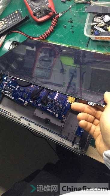

联想Z485进系统掉电之艰难维修
联想Z485进系统掉电之艰难维修
手工烙铁焊接好R86再次开机试验,风扇自检轻轻一转就停下了,静静的不再狂转了,...

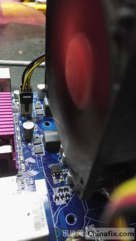

h61m-s2-b3主板不装cpu是不是电源风扇转一下就停
这是不是正常现象,没cpu测试,不插cpu四针电源头,是转一下就停不动了,插上四针就转一下就停反复这样循环。内存已经装了,如果坏了就放弃了,主板太老了。

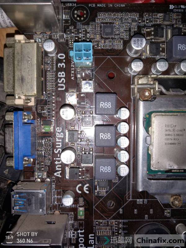

P8B75-V 2.0 不跑码维修
P8B75-V 2.0 不跑码维修
开机风扇转一下就停,测量CPU供电其中一路上管击穿,有三路供电,直接拿掉击穿那一路的上下管,开机CPU供电正常,但 不跑码?什么鬼,刷了一个BIOS还是不跑码,...
