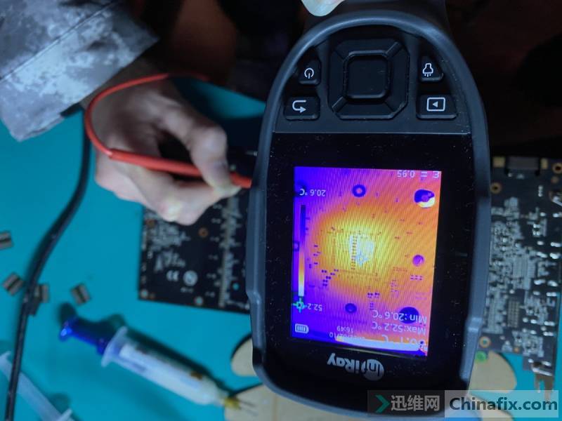

烧机发现这里的温度特别高,1.8伏供电短路,这是核心...

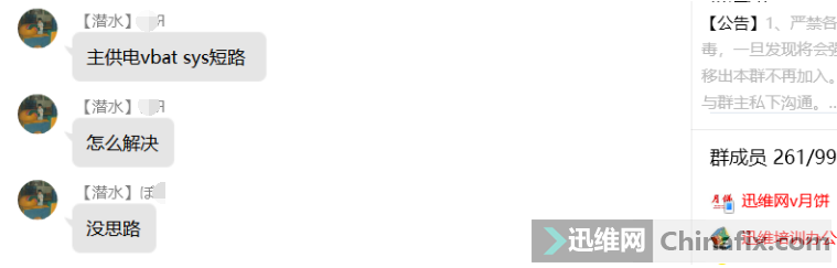

手机主板主供电短路怎么修?
手机主板主供电短路怎么修?
手机主板主供电短路怎么修?答:供电vbat sys短路,可以用烧机法,快速找到相连元件发热。2145192 2145193 ...

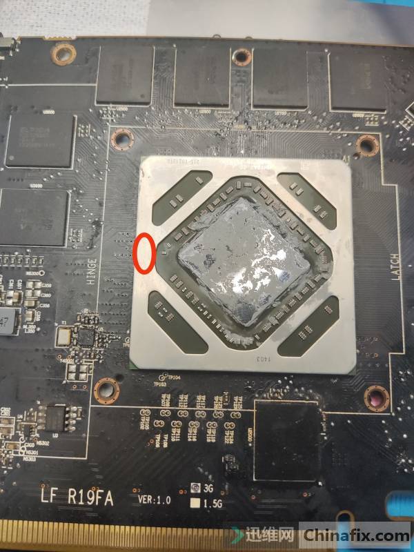

七彩虹gtx1080ti水神显存供电短路,1.8v正常
请问这种情况维修概率大吗,核心烧坏可能性大吗

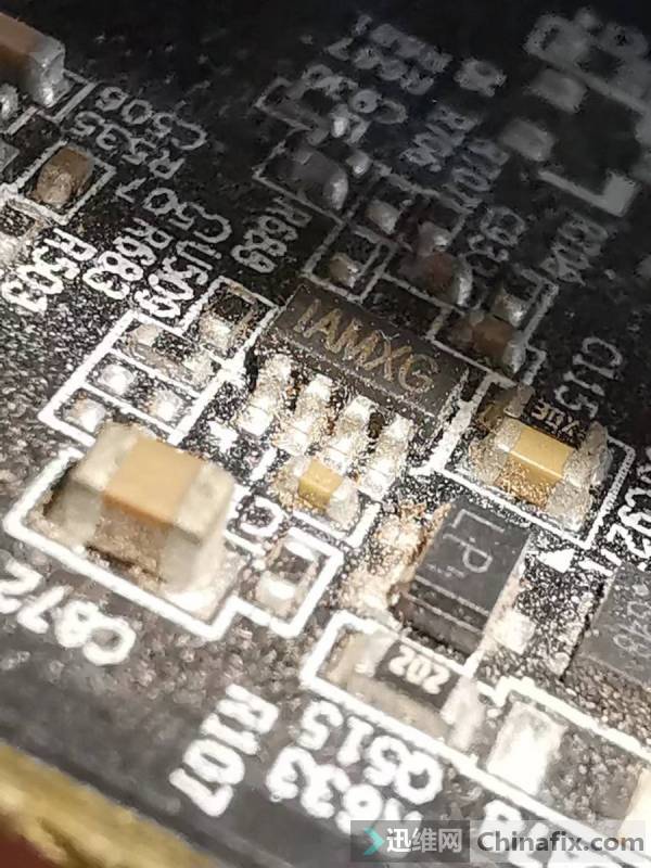

2060 5v和显存供电短路
2060 5v和显存供电短路
当时玩着玩着就黑了 拿去修只发现核心供电管理芯片烧了 换了一个 但问题依就 其他12v3.3v电压都正常 求大佬们帮助,

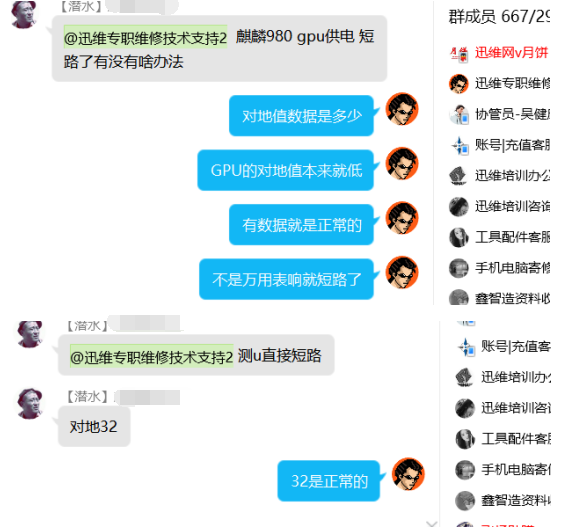

麒麟980 GPU供电短路了,有没有什么解决方法?
麒麟980 GPU供电短路了,有没有什么解决方法?答:对地值数据是多少,GPU的对地值本来就低。2132335 手机维修技术交流QQ群:904884650...
