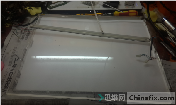

23寸HKC显示器一闪即灭-更换灯管
23寸HKC显示器一闪即灭-更换灯管
接一同行机器,23英寸HKC液晶显示器一闪即灭,拆机先用点灯套件一个灯管一个灯管进行测试,发现下面一根灯管直接不亮,说明引起高压保护的就是这根损坏泊灯管了...
