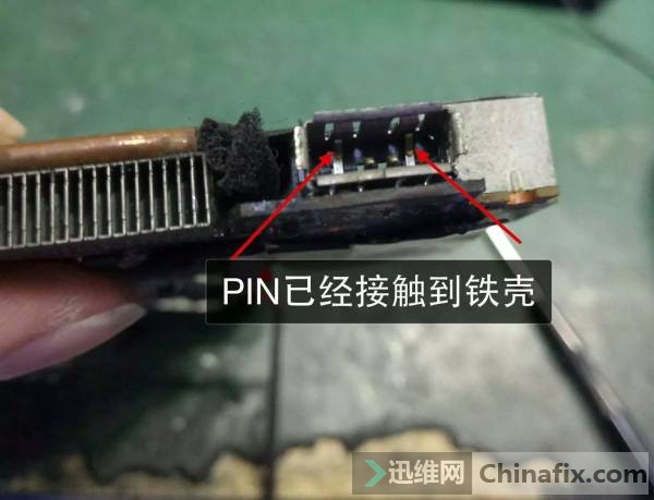

Lenovo T440p usb接口短路回烧不开机一例
用电表量Jusb3 4个pin脚(歪斜部份已经挑开),发现Pin.1_VCC为12欧姆对地,D+D-都正常约540K对地,初步判定usb供电有短路现象. ...

Dell N4110小板USB3.0接口不好用!
实际上很多本都是USB2.0接口一样用。笔记本空间还够用。开始上图吧!觉得帮助到大家的,加点分哦!这个活最后赔了30元哦!哈哈哈哈!我赔钱我开心啊 没有办法...
