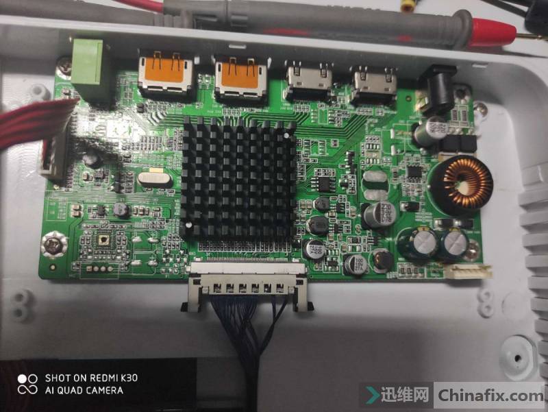

Dell SE2416H维修过程及论坛程序测试结果汇报
闪屏测试结果可以正常启动,运行1小时以上没重启,输入为VGA+HDMI,VGA和HDMI都正常2028234 另外还搜到帖子说故障现象不开机,...
