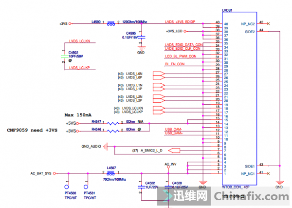

板号:k42DY main board rev 2.0 外接显示 内接没反应 换屏一样 只好查屏接口电路 论坛上找不到 图纸 只有点位图,没图纸 找了华硕k42jr图纸 下面来看屏接口电路...
