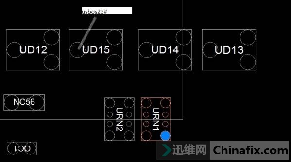

点位图中,usboc23#无电压,连接到URN1为472排阻,换掉472和其相连人822,故障依旧,去掉472,测应与uf2相连的5v 无电压,打两点阻值无穷大为断线,飞线上电,...

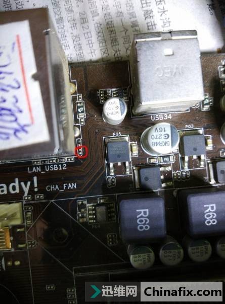

华硕P8H61-M PLUS USB电流过载15S关机 所有电流检测点电压都是3V多一点正常。刷BIOS后正常。上点图与BIOS10736701073670 ...

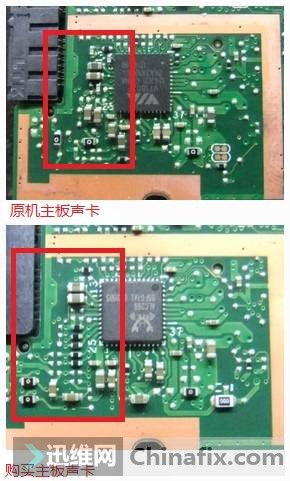

求人步入求己,没图没点位,就用万用表两片板相对比测量声卡和USB小板的走线,测到小板排线的12针13针后和原板的连接不一样。问题就应该在这里了。我的处理方法...
