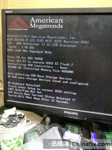

华硕M5A78L-M LX3 PLUS 1.03开机提示USB过流 15秒后...
本帖最后由 xhdnfwzx 于 2017-8-31 19:33 编辑 网上搜了这个主板的通病,有的说是822电阻,但是我遇到的却是这个通病。开机,15秒关机。

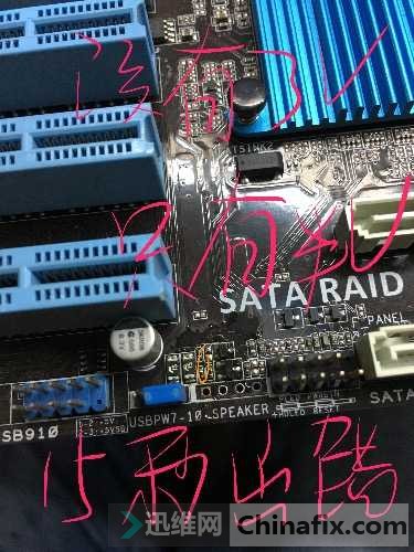

华硕品牌机 P5QPL10T 主板 USB口全失灵
华硕品牌机 P5QPL10T 主板 USB口全失灵 插键盘灯全亮 鼠标灯也亮,但是动不了 估计是南桥问题。怎么能确定是南桥问题吗?

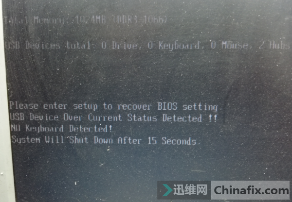

华硕M5A7BL-M LX主板,开机提示USB Device over ...
Detected,有一个USB接口不能用。维修过程:今天同行送来一个华硕M5A7BL-M LX主板,开机显示USB Device over ...

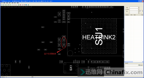

华硕M4A77T REV.1.01G 开机英文提示USB 15秒关机秒杀
华硕M4A77T REV.1.01G 开机英文提示USB15秒关机秒杀 822排阻问题,在料板找了两个换上去修复。上点位图。1539527点位图纸1539528[/...

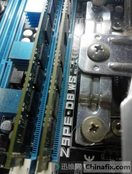

华硕服务器主板Z9PE持续掉电,会不会跟USB5V有关?
那时候遇到跟这个一样的情况,刷BIOS,焊桥,测电压,反正就是3板斧用完也没好,最后本来不想修了,最后无意中把USB的那个掉线取了。3根针那个,两边都是5伏中间...
