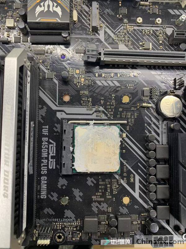

华硕B450M-PLUS 开机 USB 报错 15秒后关机
华硕 TUF B450M-PLUS GAMING REV 1.03 开机显示 USB 报错 15 后关机,前置和后置USB接口 5V供电都正常,测量到SU3和SU4第2脚只有0.7V,1脚4脚都有3.3V,追查第2...

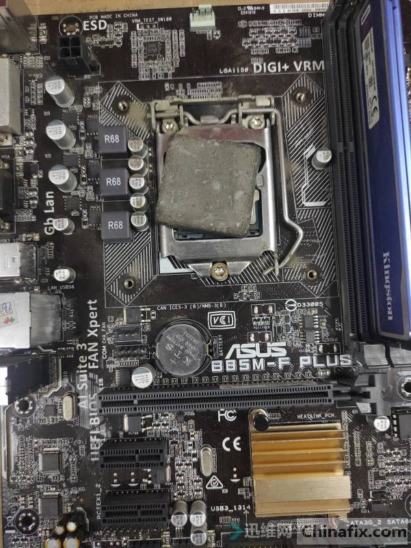

华硕B85M-V5 PLUS,USB过流报错15秒自动关机
2278079华硕通病15秒报错自动关机,直攻472和822电阻问题。查了点位图发现南桥那一路3.3v没问题。2278076 所以试着从头开始...

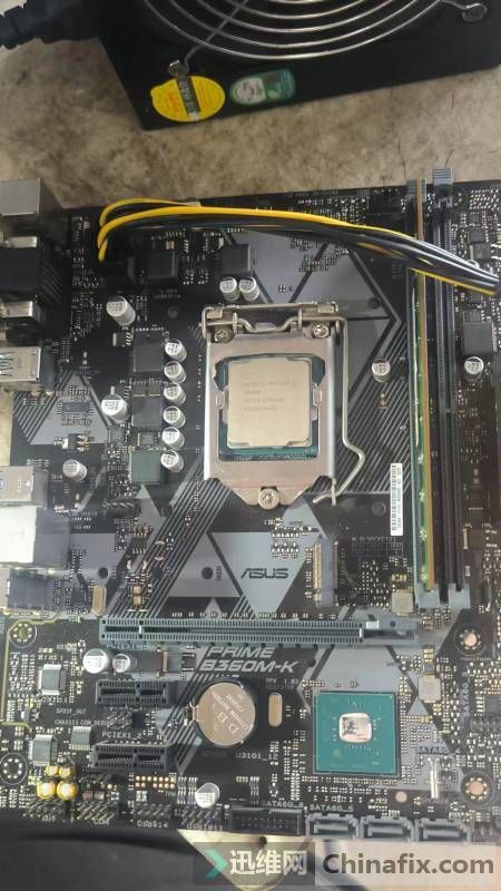

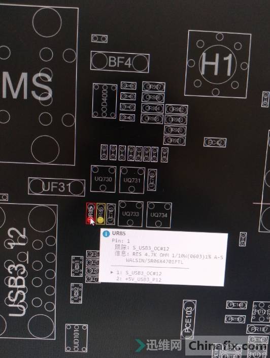

华硕b360m-k 15秒usb掉电小修
这个板子有点特殊 oc#不在是排阻 而且是分开的电阻 822 和472 这个板子就是其中有一组 腐蚀造成腿一边无穷大 上图和点位图 看论坛还没有这个板子15秒维修
