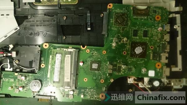

东芝 L855D 笔记本不显示的艰难维修过程
去年这台笔记本放了十几天后,又出现了异常,反复加焊后干脆不显示了,今年订了片新的芯片(158元),安装新芯片时,造成北桥芯片外围掉了四个电容,参考AMD芯片...

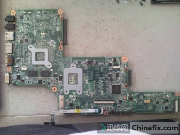

东芝L830-T01R笔记本电流跑1A不亮
请教高手 东芝L830-T01R笔记本接可调电源电流跑到1A不亮 量过全板电压都正常 插不插内存都是跑到1A电流 BIOS刷过无果 加焊过显卡 CPU是板载I3的 这种板载CPU的...

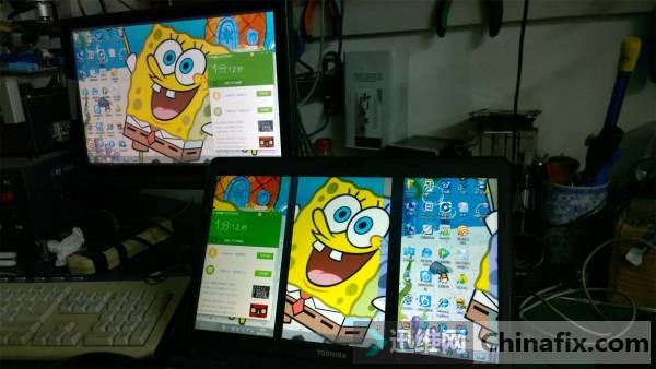

关于东芝C600笔记本三分屏问题已解决,回复关心的...
本帖最后由 天资老鬼 于 2015-3-29 16:53 编辑 今天时间找了个破屏,把码片程序读出来,再刷到三分屏上,在联想Z580上试机成功,上图 第一张是原来有...
