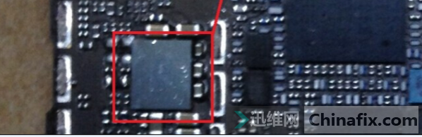

iphone6触屏下面一段乱跳,免提可以用,放歌看电影...
自己的iphone6p触屏下面一段不定时乱跳,打电话听筒没声音,免提可以用,放歌看电影进入耳机模式,有时候拿纸巾擦下听筒又可以用,但只是一会

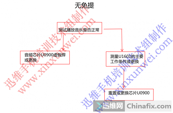

iphone6无免提维修流程_迅维手机培训技术组制作
iphone6无免提维修流程_迅维手机培训技术组制作 持续放送,直至发完为止! ...

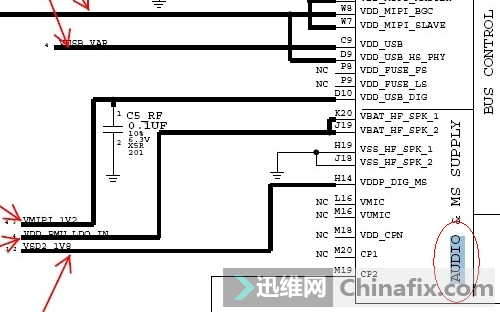

iPhone4 通话无声(免提,耳机都没有)
iPhone4 通话无声(免提,耳机都没有)试机,测试铃声正常!录音一切声音都正常!但是同话就没有任何声音!初步判断是音频切换的问题。重转U62 故障依旧!重装U...

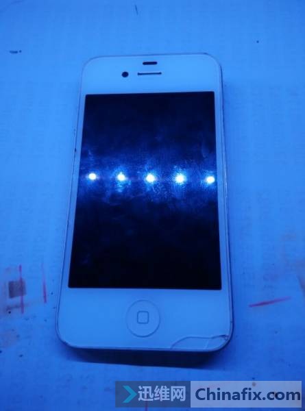

iphone4 听筒声音小 开免提,麦克不送话。
很久没修机器了,好歹也是干了好多年笔记本维修,一点小经验勿喷。刚开始接触手机维修,适用于新手;855006故障 如以上所表示 拆机...
