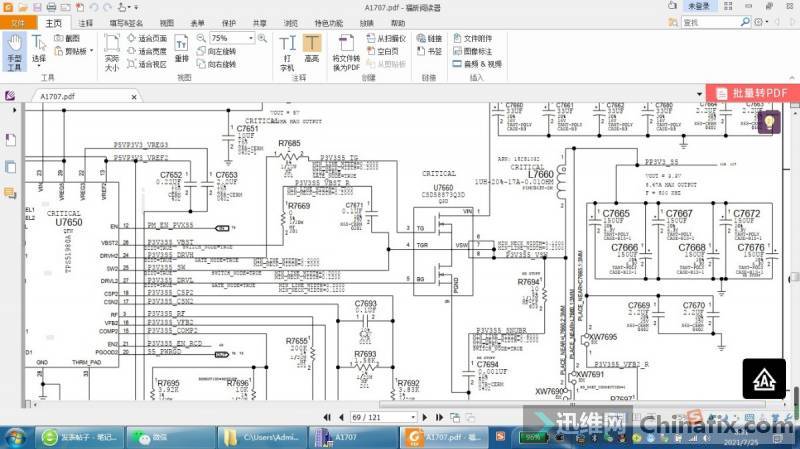

苹果A1707不开机
苹果A1707不开机
主板通电,经测量,主供电3.4V和20V已经出来,测EC工作条件,EC供电,复位电压3.4V都正常,rst电压3.4v也出来,代表U7000充电芯片工作正常。...
标签: 不开机   芯片   显卡   阅读全文

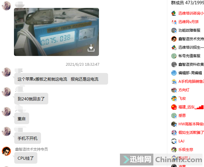

苹果x手机不开机,搬板之前就这电流,搬完还是到240就...
答:CPU挂了,不是硬盘问题。只要CPU没有问题,不装硬盘也可以联机。2075716 2075717 ...
