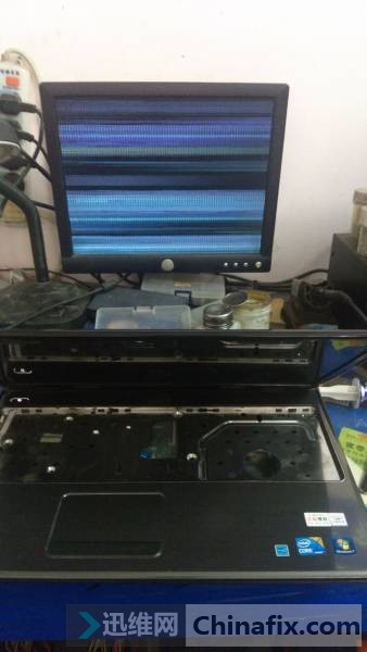

DELL 15R-N5010独显改集显灰屏 已解决
机器故障 开机8声报警 外接花屏 维修 根据论坛的独显改集显改电路 出现问题-过开机画面后灰屏死机 经过几天论坛上查阅资料 最终确认灰屏的原因 改电路的部分是没...

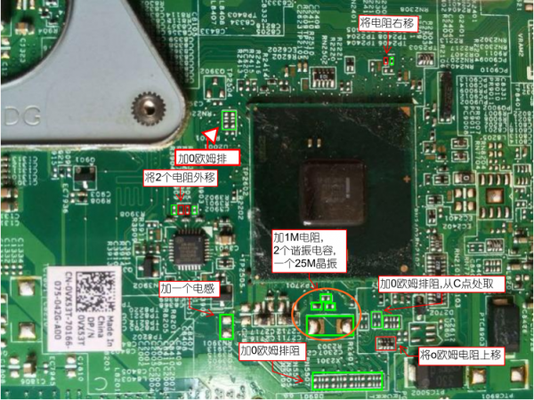

最详细M5010独显改集显方法,附带修改位置图片
希望这个帖子可以帮到更多的人,特别是修完显卡不开机的人,或者想以改集显报价换主板的人:lol。希望大家机器多多,挣钱多多。lol 能加...

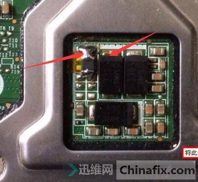

LENOVO E425 独显改集显完美亮机 高手 勿喷
故障现象:开机黑屏 开机电流刷跑到1.4,掉到0.8-0.9,无显,1摘掉图中所示4个件,电感,芯片,上下管 2亮机更改BIOS设置关闭独显 3打驱动,做系统

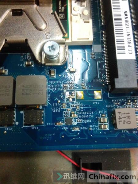

给大家发福利了,关于G42 DAAX1IMB6AO REV A独显改集显
废话不多说直接看附1103328另外补充一下PL11的供电接到PL12去,也就是说独显的供电接到集显供电去,把独立显卡取掉 补充内容(2016-7-28 11:...
