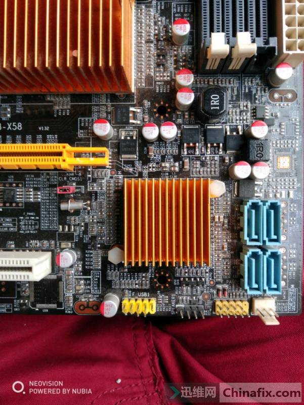

华硕P8h61-MLX3后置一个USB口不能用
故障现象是后置的一个USB口不能使用。1945532就是这个口,用万表测量有5V的供电。往后的维修请看图片,上面有注明,就不多说了。...

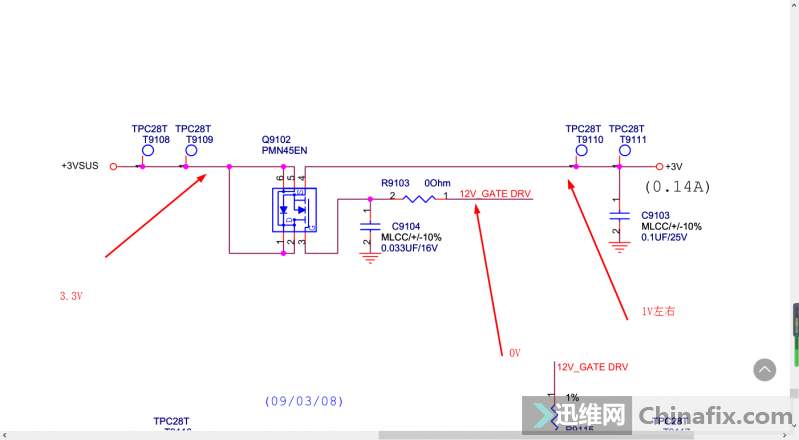

开机上电,测前置usb的vcc1.85v,不正常,测后置的vcc3.4v,也不正常,根据点位图跑线,来到图上标的位置,两个0欧电阻,前置的前级5v电压正常,后级1.8v不正常...

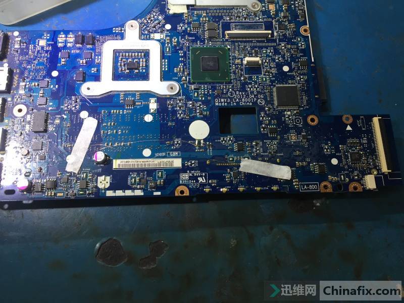

Lenovo Y480 USB 三个不能用,只有右边一个可以用
量USB对地值 0 443 445 530 均OK 就从蓝牙接口改线后可以用。客户可以接受,应该PCH的usb模块有问题,另送上备份BIOS

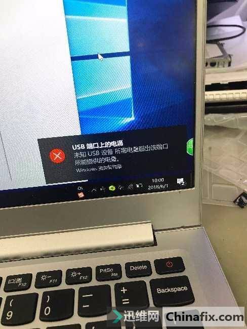

联想710S USB不能用
联想710S USB不能用
USB接口不能用 会提示 未知USB设备 所需电量超出该端口,C3403短路。走过路过。加点分,谢谢
