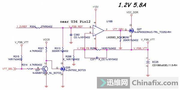

根据Intel的上电时序,VTT总线供电不满足,那么后续供电肯定不正常,着手先把VTT供电修复。V星这板子的VTT供电是LM358控制一个MOS管,吧内存供电DDR21.8V转换成1...

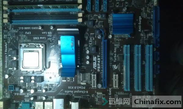

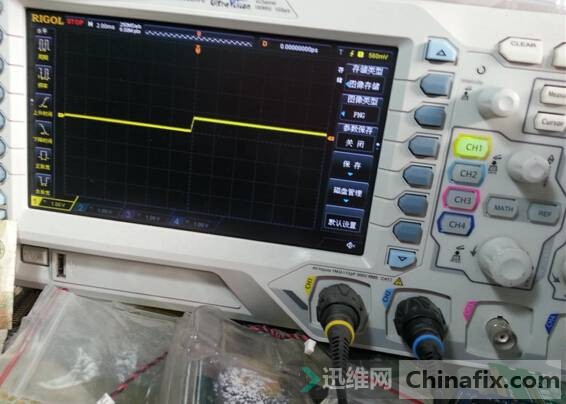

按照Intel 开机时序,先查供电。万用表测CPU供电 1.2V,DDR 供电 1.5V,NB供电1.2,SB供电1.12。供电基本正常,接下来到时钟了。本人的习惯 测时钟先测PCI-E A13...
