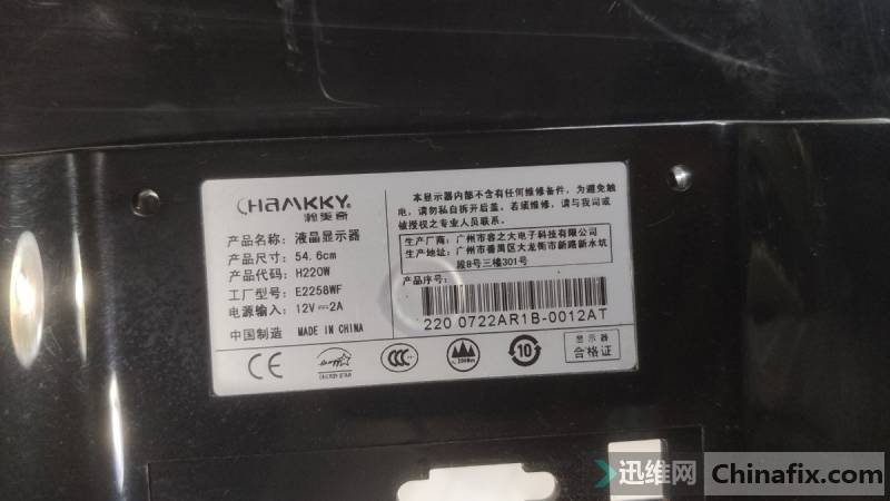

翰美奇H220W显示器亮一下就闪了维修
翰美奇H220W显示器亮一下就闪了维修
今天同行送来一台翰美奇H220W的显示器,开机亮一下就灭了,插VGA也不行,拆开在网上找了半天出没找到相同的MCU,后来看到坛子上有个贴子说是开机黑屏换电容,想...

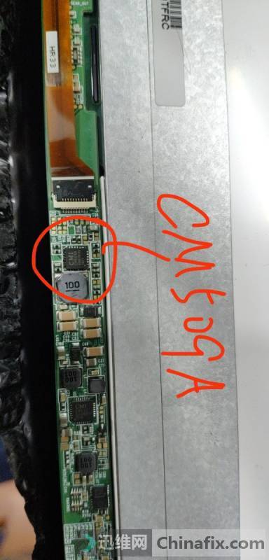

华硕W519L 适配器显示正常单独用电池暗屏维修
华硕W519L 版号x555lp 用适配器显示正常单独使用电池屏暗 更换屏背光升压芯片CM509A 解决2027486 试试鑫智造维修查询工具吧,手机电脑平板都...

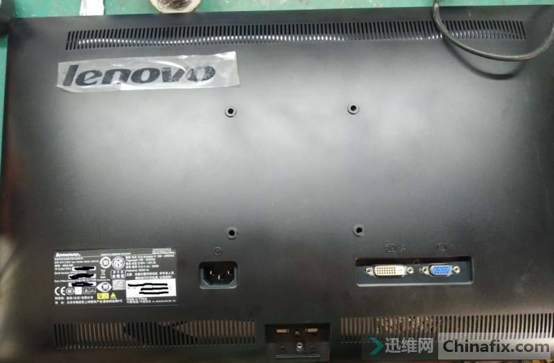

联想显示器 LI2241WA不开机通病维修
维修过程】接上电源按开机没有如何反应的的显示器,一般需要确定部分有三个。坼开机机器,取出电路板。为了方便测试,需要把电路板跟显示屏完全...

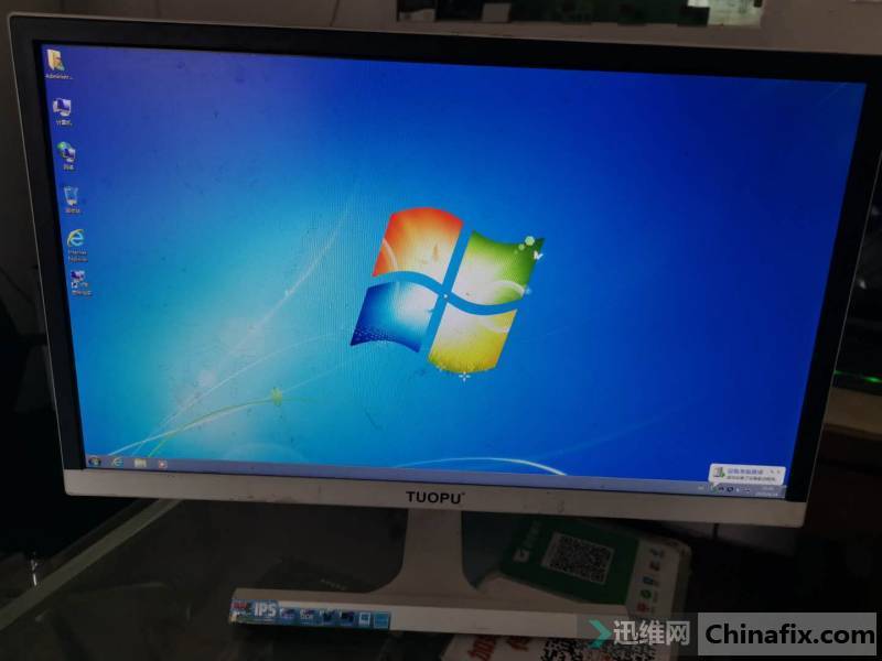

三星LS24d930hl,显示器通病维修,屏幕一闪一闪的那种
本人小白,这款显示器通病有2种情况,一个就是掉程序,我今天说的另一种情况,已经遇见了3台,led灯老化,现象是通电,屏幕一闪,一闪的,直接把led2/3组线连接...

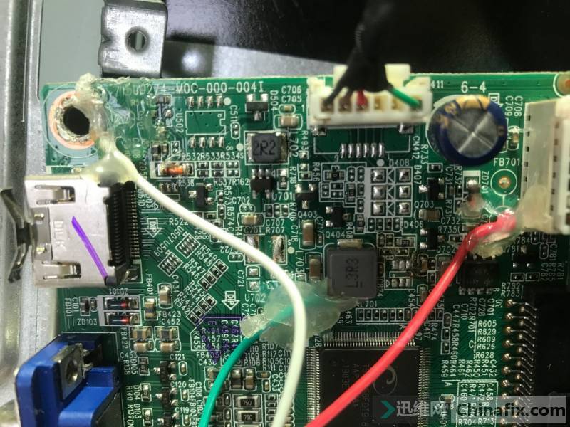

杂牌24寸显示器维修及程序分享 RTD2483-CG-LS_R40.3
回收来的一台显示器,待机0.012按开关0.013,指示灯不亮 不显示。这种杂牌的之前遇到好多通病就是屏线接口旁边电容16V 220uf坏外观正常,或者程序坏。这个拆机换...

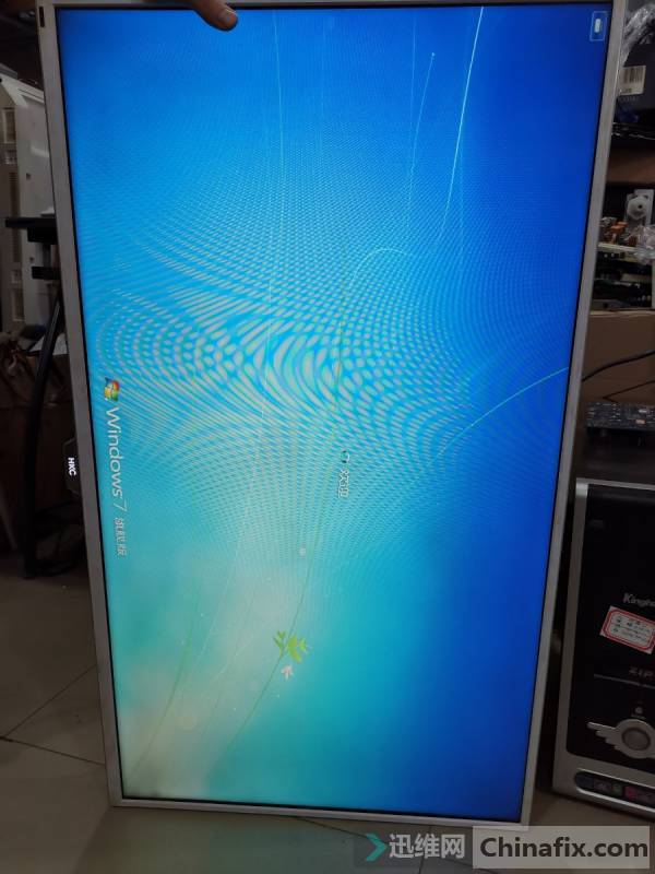

维修经验+显示器BIOS之HKC 40寸M40A1H VGA正常DVI无...
接同行送修一台HKC40寸显示器一台,原故障为驱动板坏,更换一驱动板后接VGA信号试机正常,交给同行,2天后同行拿 回来了,说DVI无信号,VGA口正常,拿 ...
