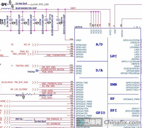

E430 9012程序坏了 不出待机电压
说白了 就是开机不触发,测试3.3 5V 线性在,开机无反应,找了一个一样的EC换了就好了,其实是程序坏了,不知道怎么刷

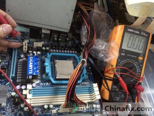

实地学习—技嘉GA-MA770T双路供电无待机电压一例。
教学资料上面白纸黑字写着双路供电故障会引起无待机电压或假自动上电(串路:诊断卡灯亮绿线电平无输出)。我对不起徐总,对不起党,对不起人民,对双路供电...
标签: 自动上电   阅读全文

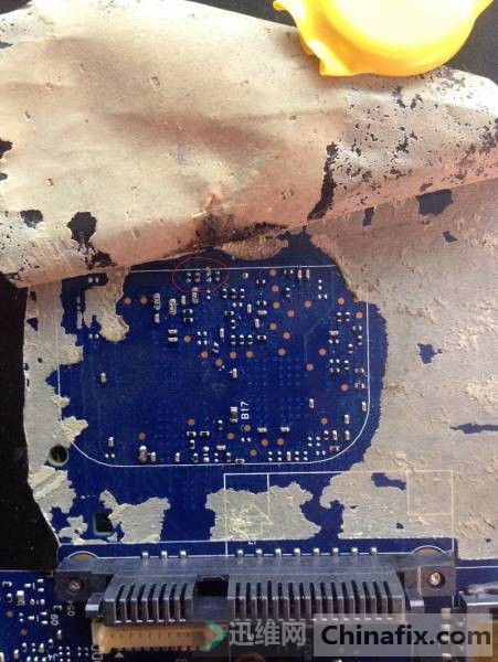

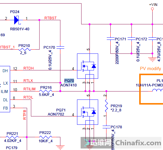

HP 4321S 进水无待机电压
HP 4321S 进水无待机电压
惠普进水机器 PQ70 那烧了 无待机电压853308PQ70 烧糊了853309 现在就PL1 有电压853311没头绪了,求各位...
标签: 惠普   阅读全文

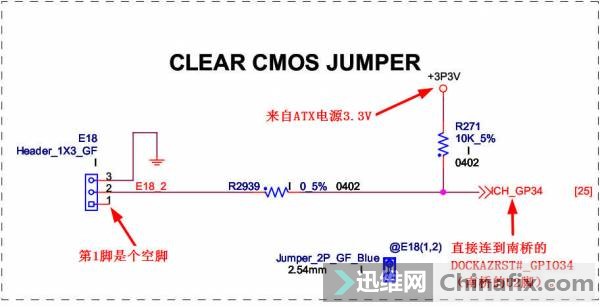

联想L-IG41M跳帽待机无电压的真正原因探析
相信许多朋友和我一样,在检修联想L-IG41M待机电路时,沿用常规方法,先测量CMOS跳帽有无电压。然而,这样做的结果往往走了弯路且百思不得其解。因为...
标签: 清除cmos   阅读全文

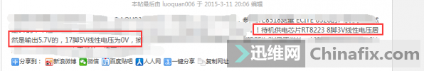

HP DM4 四代机子待机供电芯片RT8223 8脚3V线性电压...
8脚3V线性电压居然是输出5.7V的,17脚5V线性电压为0V,换了个好的RT8223上去也是如此,3脚REF为2V是正常的,13脚线性电压开启3.8V正常,主供电脚19V也正常的,搞...

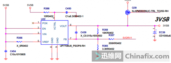

V星p43-c51待机电压过低导致不开机
查那么就查2.8v电压来源,这个有电路图那就好办了,查图以下835073电压过低不是芯片就r358和r365电阻问题,先换芯片,换了芯片6脚恢得3.2伏...
标签: 不开机   阅读全文
