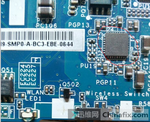

被TPS51427待机迷惑住了,条件都有,为什么不出电压?
这板子开始我就犯错了,想当然的认为就是待机只有3.3,开机后才出5V,而且在我直接断开控制EN1的mainpwon后,虽然en1有电平但是5v也没出来,更加确认了我的...

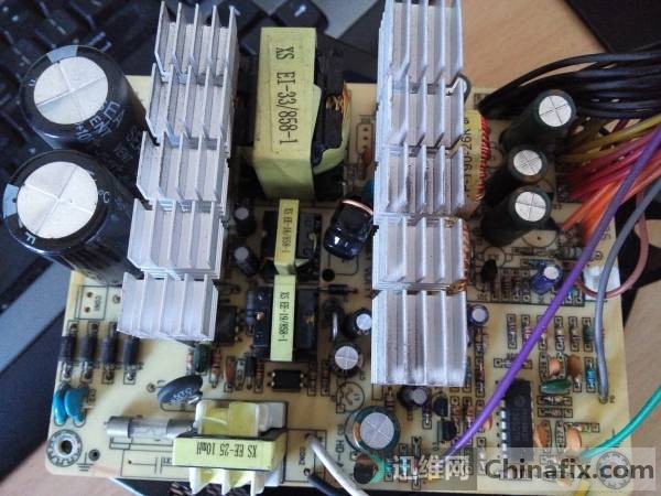

酷冷至尊500W主动式电源,无5V待机电压
一个坏的500W的,5V待机用的四个脚的厚模,启动电阻,反馈电阻都检查过,没发现问题,电解电容也拆下测过,现在无维修思路求助!
