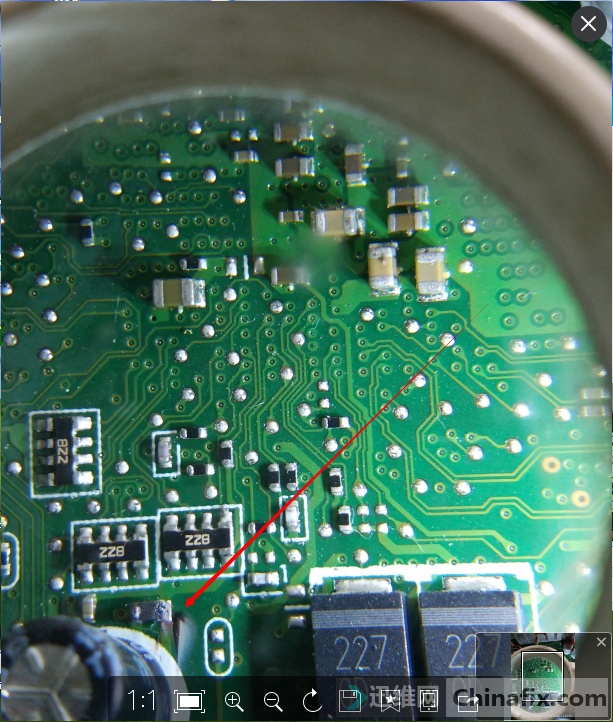

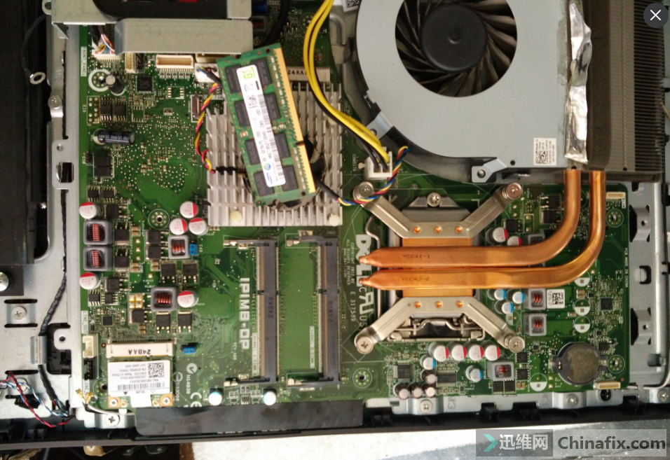

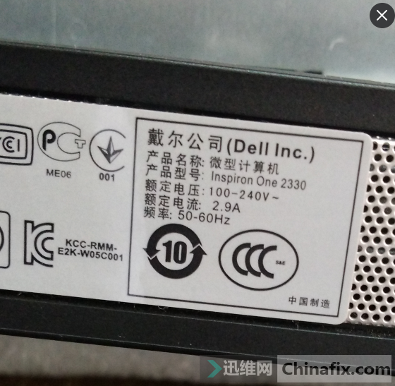

查看: 1574|回复: 5
2330 一体机 掉电
发表于 2016-6-16 20:34:55 | 只看该作者 回帖奖励 |倒序浏览 |阅读模式 来自: 广东东莞 来自 广东东莞
开机掉电,有时候进系统就掉,有时候开机显示LOGO 就掉,拆机第一时间测电源,电源电压正常,刷BIOS,从论坛上下了几个,刷了直接不显示,换回原来BIOS,仔细看了一遍板,就发现。。看2图。
DELL 2330.rar
4.1 MB, 下载次数: 6, 下载积分: 下载分 -2 分, 下载 1 次
2#
发表于 2016-6-16 20:36:02 | 只看该作者 来自: 广东东莞 来自 广东东莞
好久没发帖,大家多加分,支持一下,给点动力。谢谢
回复 支持 反对
3#
发表于 2016-6-16 20:48:58 | 只看该作者 来自: 河南濮阳 来自 河南濮阳
是进水了吗?
点评
不是进水,这机子做工很好的。  详情 回复 发表于 2016-6-16 21:10
回复 支持 反对
4#
发表于 2016-6-16 21:10:14 | 只看该作者 来自: 广东东莞 来自 广东东莞
不是进水,这机子做工很好的。
回复 支持 反对
5#
发表于 2021-10-19 18:10:46 | 只看该作者 来自: 海南五指山 来自 海南五指山
这BIOS不对啊
回复 支持 反对
6#
发表于 2023-3-24 11:27:27 | 只看该作者 来自: 辽宁大连 来自 辽宁大连
这机器,感觉电源也易出问题-----就是莫名的就掉电、重启
虽然有时你跑3D几个小时都没问题
回复 支持 反对
快速回复
