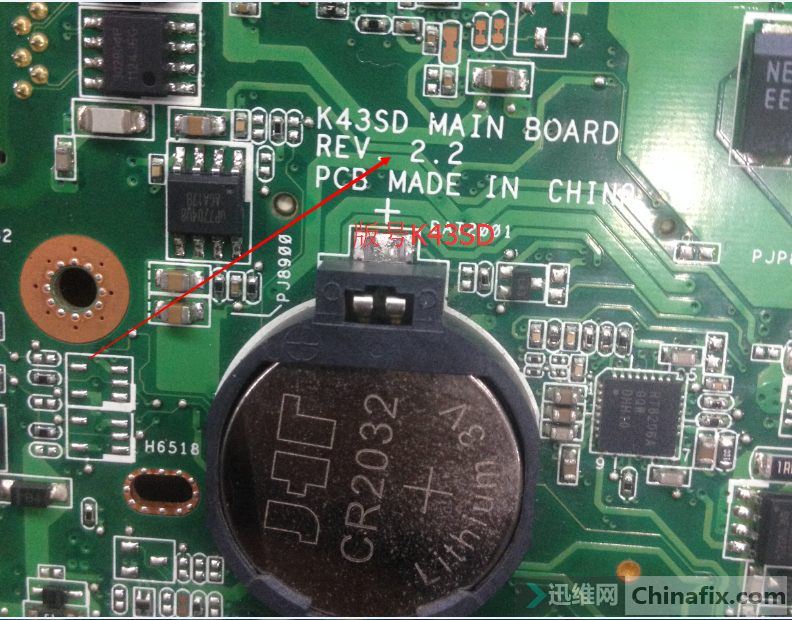

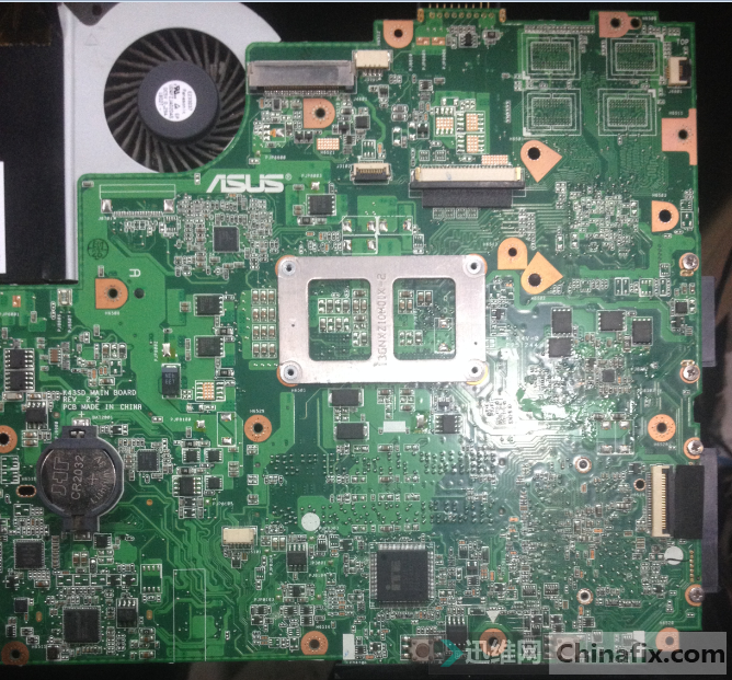

一个华硕K43SD
版号REV2.2
插电源,自动上电到0.119不显示,自动掉电重启又到0.119掉电又重启, 测量3V有,5V有,CPU电压无,拿掉CPU出电压,说明CPU电压这边没有问题,
1.05V有,1.8V有,1.5V只有0.178看来问题在这里了,应该是缺电压自动重启,

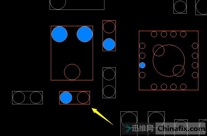

打开点位图查看,

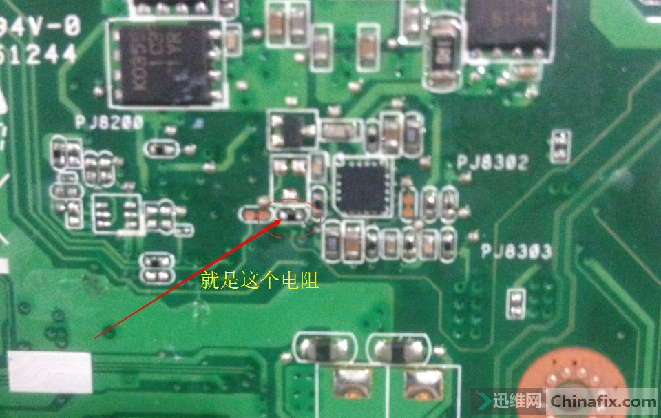

1.5V控制芯片其它脚都正常,15脚为开启,只有0.8v左右好像不正常,开启应该为3.3V,
不对啊,查到15脚经过一个电阻,电阻另外一边有3.3V,是不是这个电阻坏了

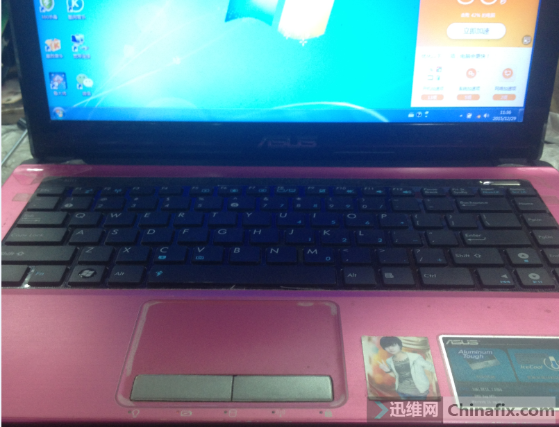

,测量无穷大,好不容易找了个一样的废板量了下这个电阻,晕,是0欧的,现在变无穷大了,直接导线连通3.3V有了,马上接电源试机,电流刷刷上去了,亮了,哈哈。上个亮机图你们看看,红红的外壳是个美女的电脑哦
,哈哈,修到这样的机器,,,,反复自动上电掉电!!!!我的这个经验你们可以借鉴下!!,!!!!求打赏。呵呵。。。。。。。
