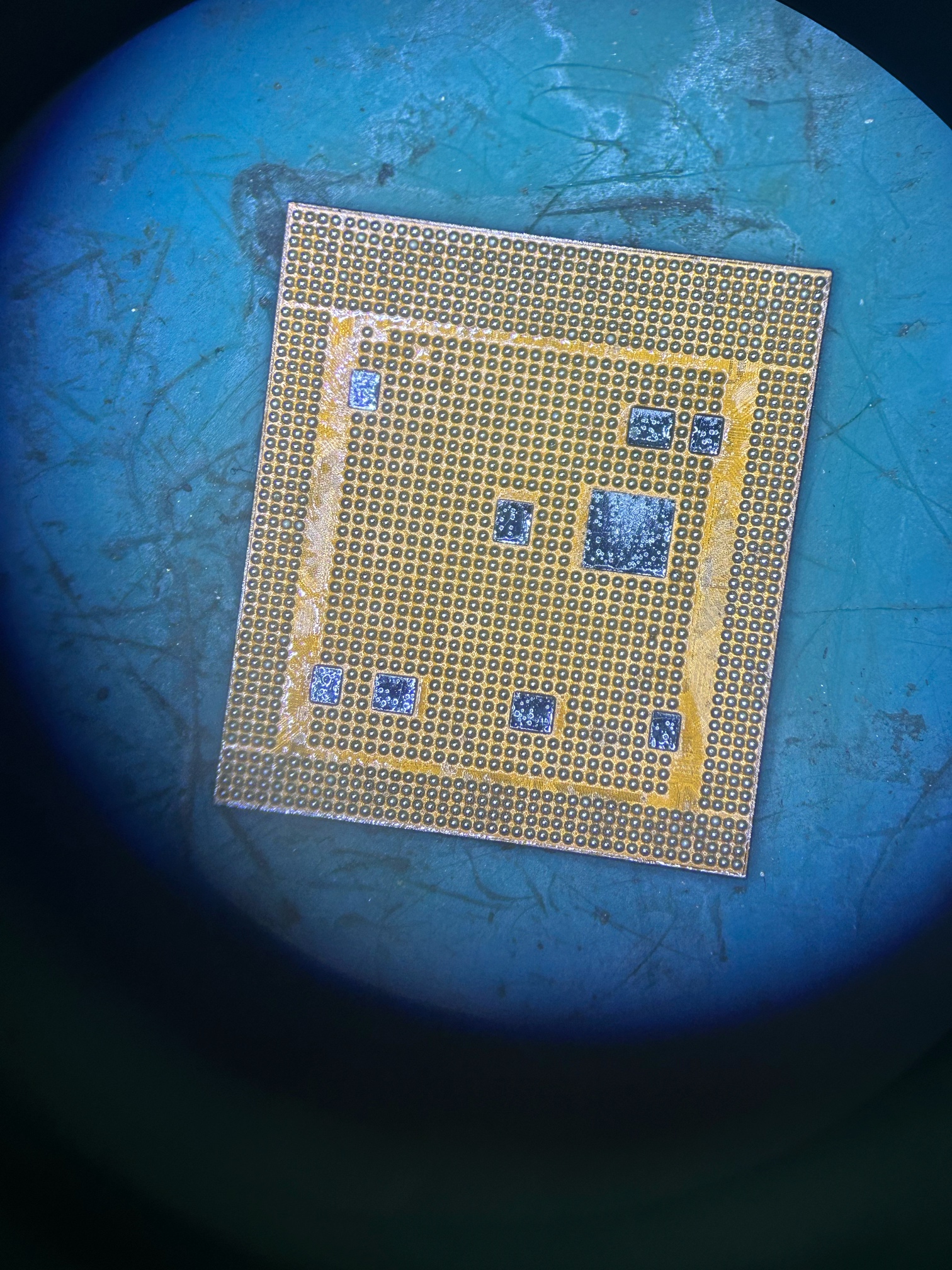

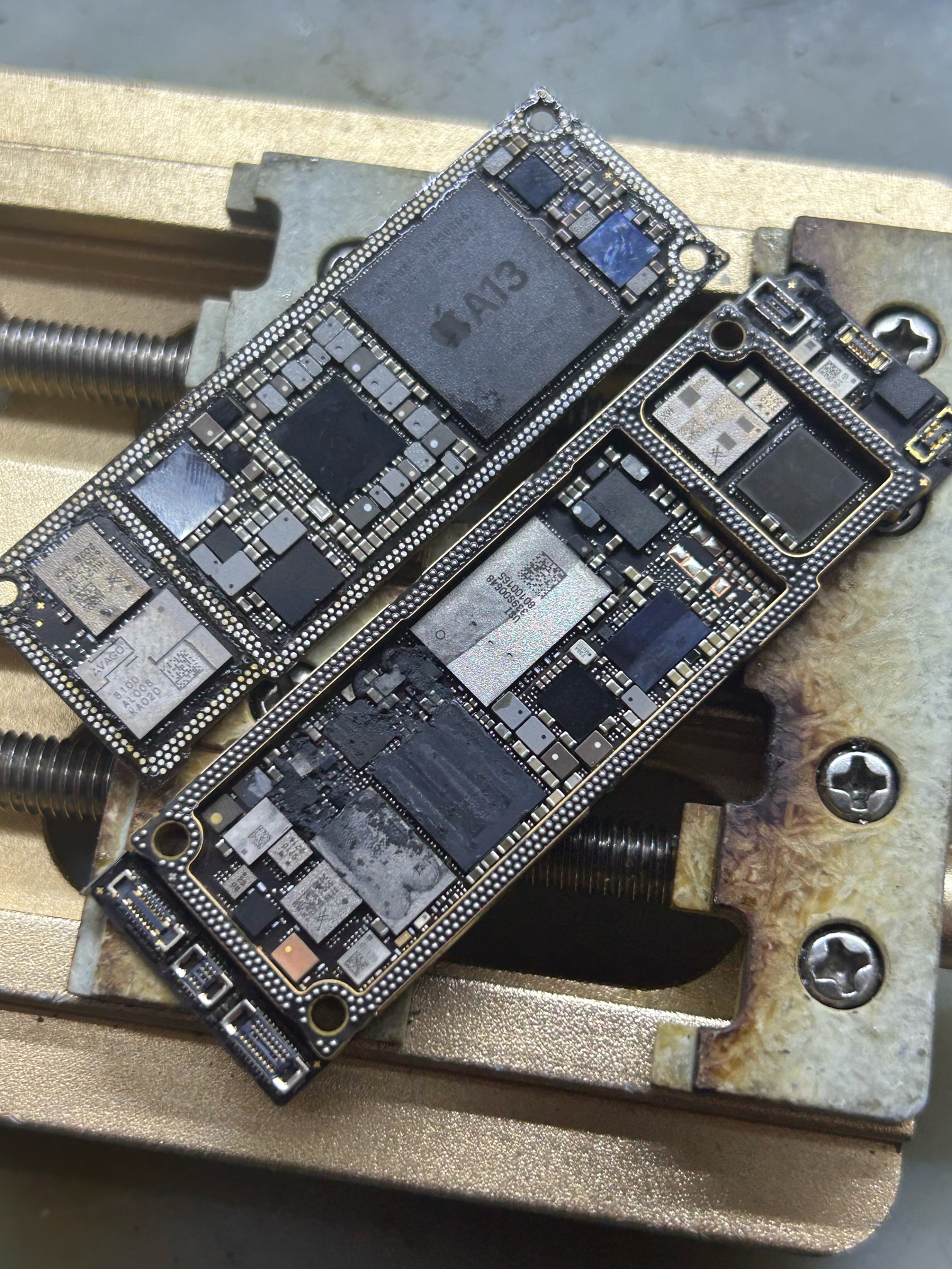

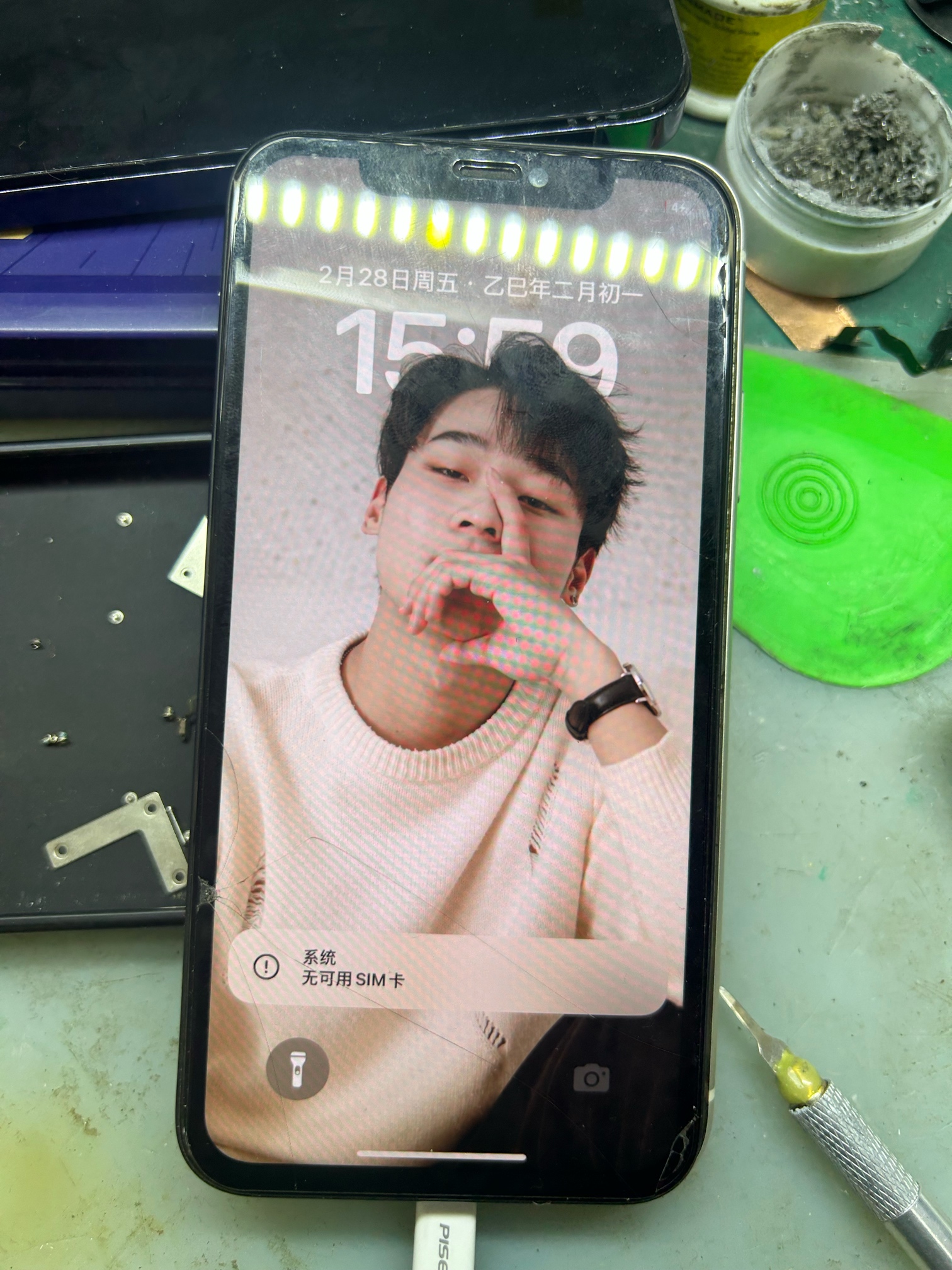

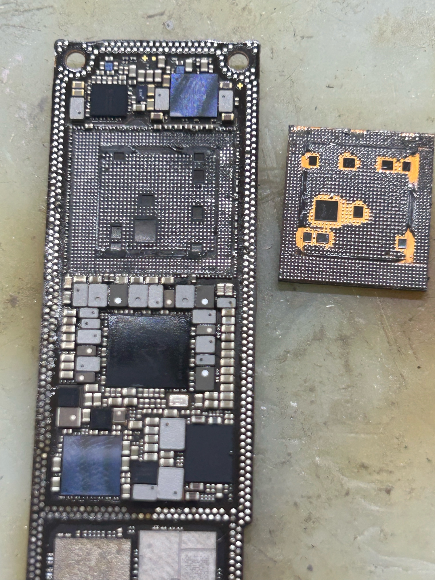

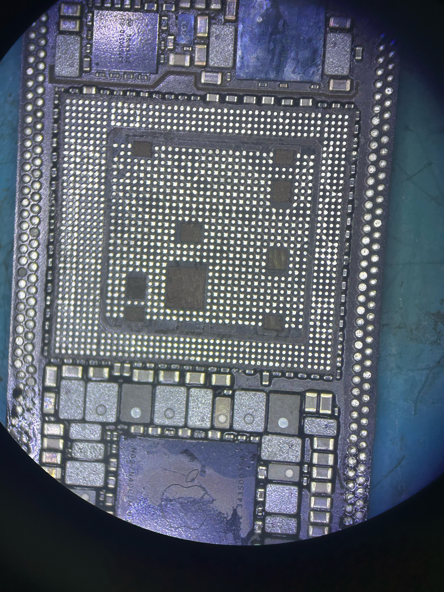

苹果11正常使用黑屏关机充电手机没有反应,用电流表充电,电流是0.2a左右,加热主板可以开机,cpu问题,苹果11通病,重做cpu后开机!
