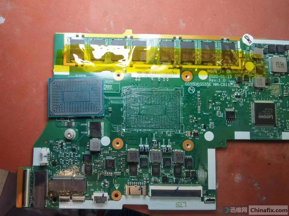

这个工具还不错,基本不会弄坏CPU 或者显卡。锡珠融化 放进去一扭 CPU就起来了

发表于 2023-5-20 22:26:03 | 只看该作者 来自: 河北廊坊 来自 河北廊坊
我直接用镊子杠个螺丝刀直接撬
点评
这个可以伸进CPU里面 这样也可以判断锡珠有没有融  详情 回复 发表于 2023-5-21 11:16

发表于 2023-5-21 11:16:54 | 只看该作者 来自: 中国 来自 中国
破小孩 发表于 2023-5-20 22:26
我直接用镊子杠个螺丝刀直接撬

发表于 2023-5-27 13:36:06 | 只看该作者 来自: 上海 来自 上海
我用了一次就不用了,会把焊盘搞坏,我正在研究能不能用金刚丝去拉,就像换外屏一样
