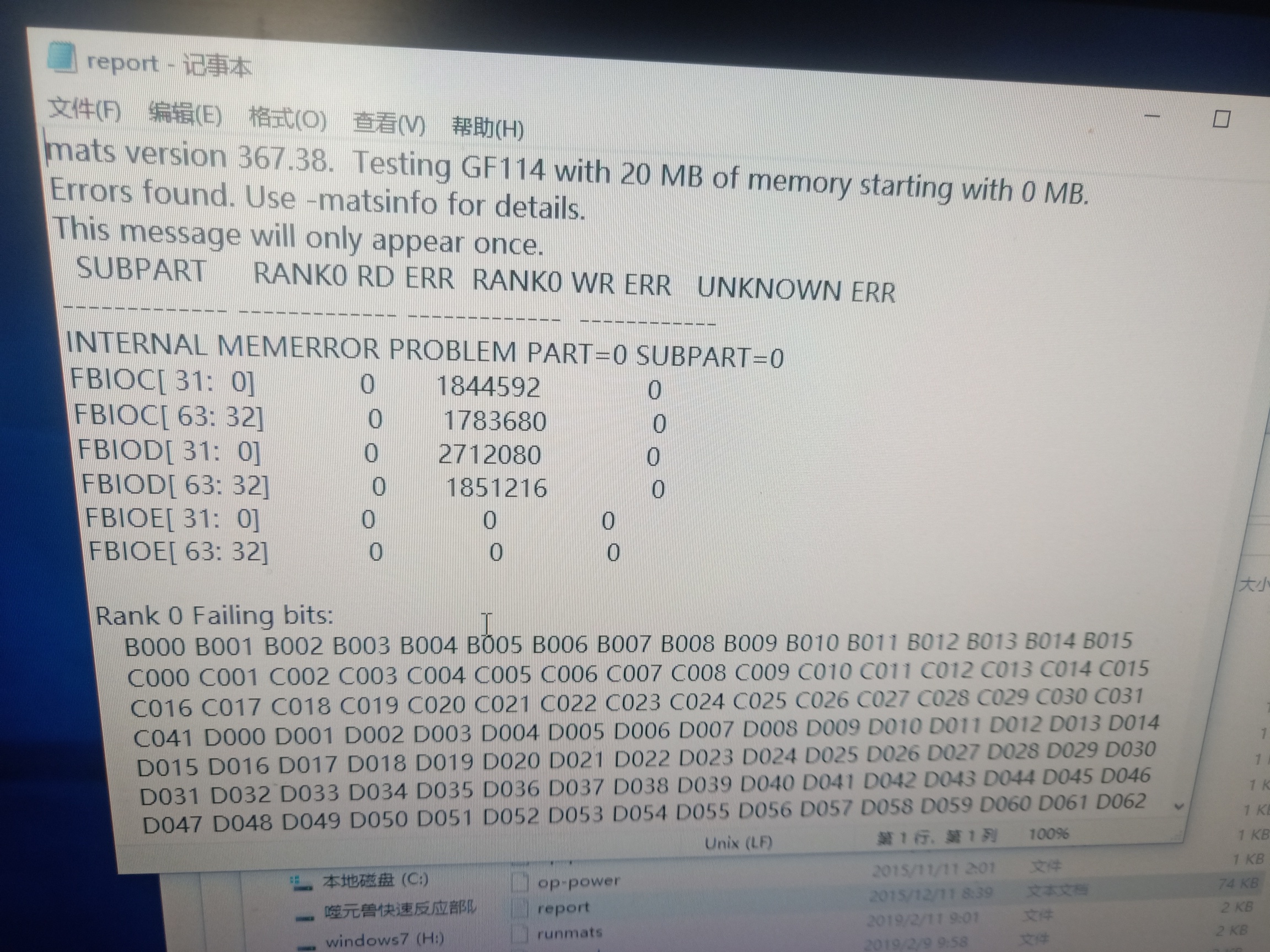

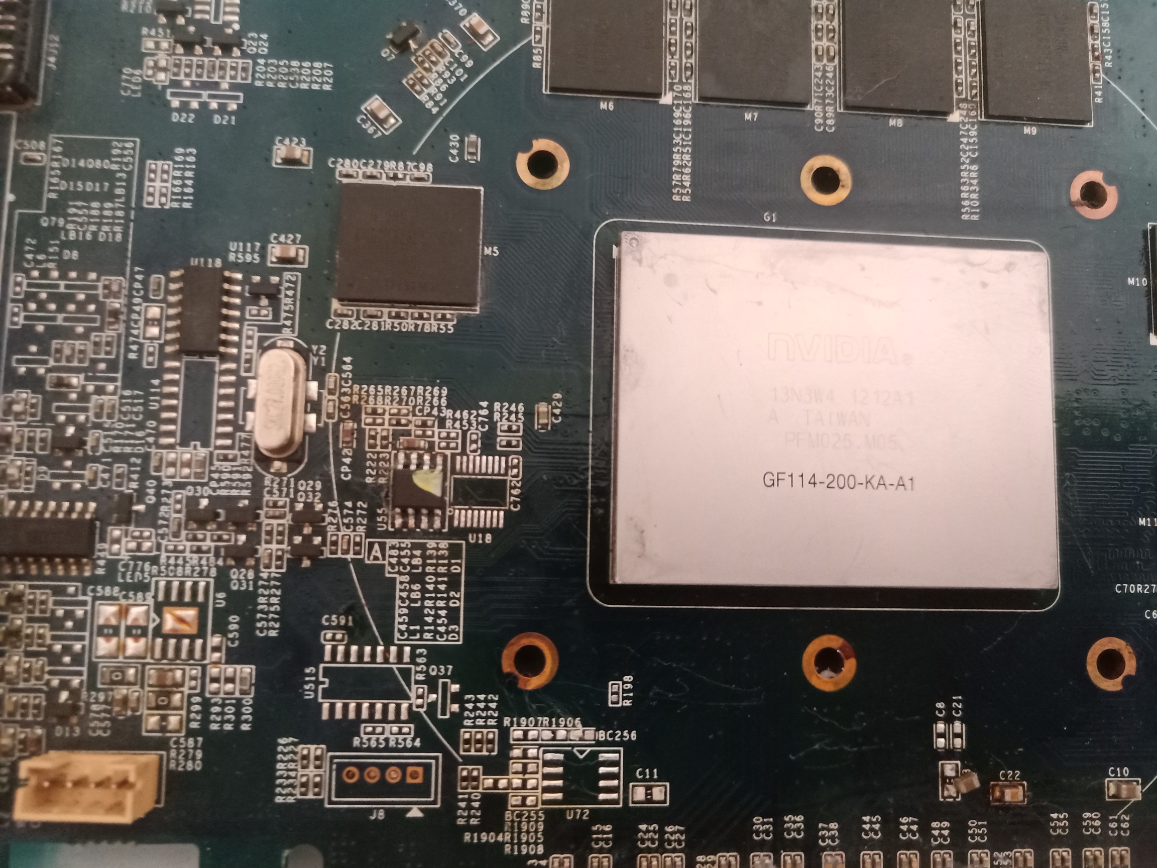

这张卡有非常奇异的花屏,再根据显存报错来看,问题应该出现在核心和bios,在使用编程器刷BIOS的时候,编程器发热应该是短路了,随后又找了两个BIOS芯片替换,但故障依旧,测量全板没有短路,没有思路了,求解。

注意现在的bios不是这张卡的,BIOS根本刷不进去,
,这到底是啥故障,核心坏了吗

发表于 2021-8-9 21:18:30 来自迅维网APP | 只看该作者 来自: 广东梅州 来自 广东梅州
根据我的经验应该是核心虚焊

发表于 2021-8-19 19:35:36 | 只看该作者 来自: 中国 来自 中国
与BIOS无关,核心加焊试试看
