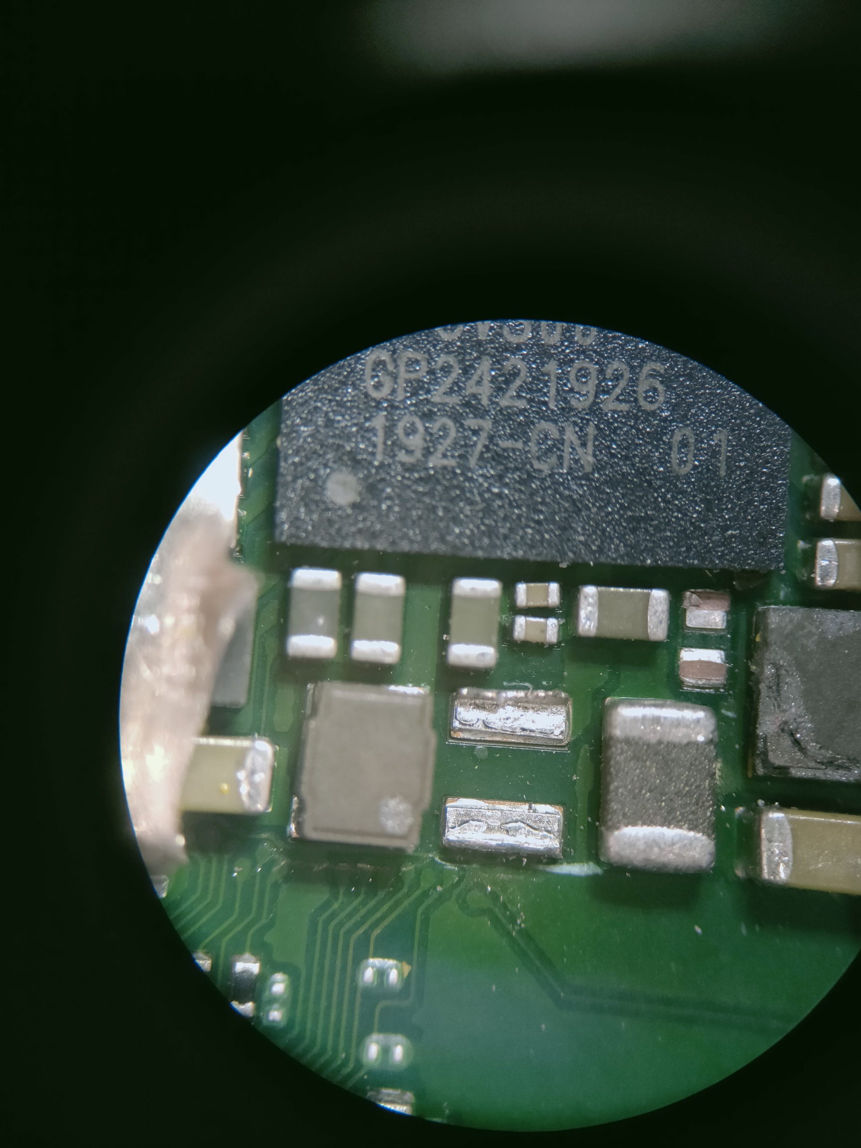

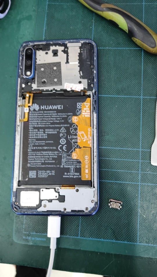

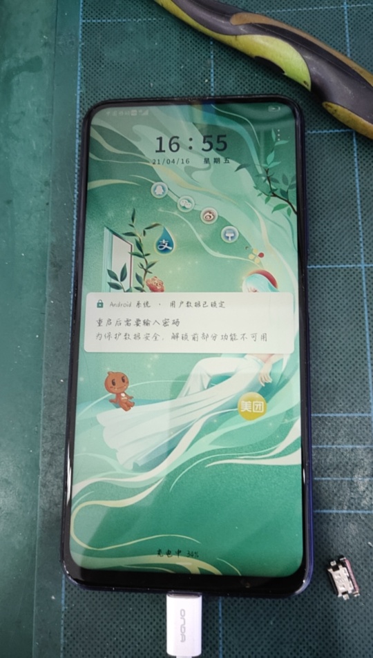

今天下午接到隔壁卖黄金的美女一台9x
说手机不充电,昨天手机丟了,今天别人又拿来给她了,说进水了不充电,我看了一下尾插有氧化,报价50换了一个,还是一样,换了个电池也不行,不充电,接线闪一下充电标,关机充电自动开机,仔细看看发现摔过的,手机屏幕上有地上磨的划痕,拆主板找了几个地方,在电源下面找到一个电感不良,搞定收钱,希望帮到大家
