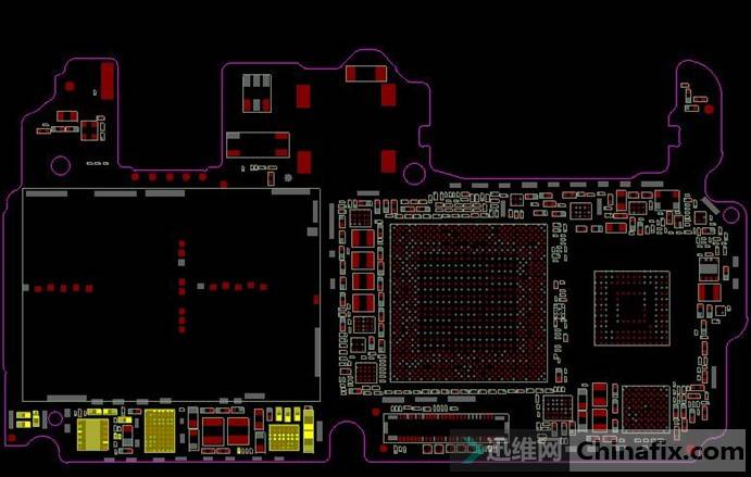

  【机器型号】华为P10 Plus
  【故障现象】不开机,电话经常打不出。
  【维修思路】不开机和电话经常打不出,同时出现这种情况比较少,或许有关联。
【维修过程】
  观察整个手机保护得很好,拆机发现,主板很亮,没有进水,也没有摔伤痕迹,接上维修电源,立即漏电40毫安,按开机键,可以开机,打了一个10086,正常。用万用表测量电池正极的对地阻值,奇怪,只有0.018。
  如果是苹果手机,此时肯定是大短路不开机了,这个华为挺奇怪,既然对地阻值接近短路,那就采用烧机法查找损坏元件。
  打开鑫智造图纸,正极接电压1.5V开始,直到3.6V,但是高亮处这些元件一点没有发热融化的迹象。
  怎么回事?又想到拆除正极二极管试试,拆了D1502和1601无用!
  打算查找主板上的电容,特别是攻放旁边的,但是因为正极才0.018,所以正极相连接的短路的电容不少,无法确定哪个坏。
  联想到手机是经常打不出电话,然后不开机,怀疑就是攻放区域引起,并且是2G攻放。点一下点位图的电池正极处,下图高亮处就有2G攻放,充电IC,所以决定先拆这个2G攻放。
  拆下2G攻放后,测量正极对地阻值恢复到了542,这个2G攻放的英文代码是7340-2A。
  装机测试打电话等功能都正常了。
