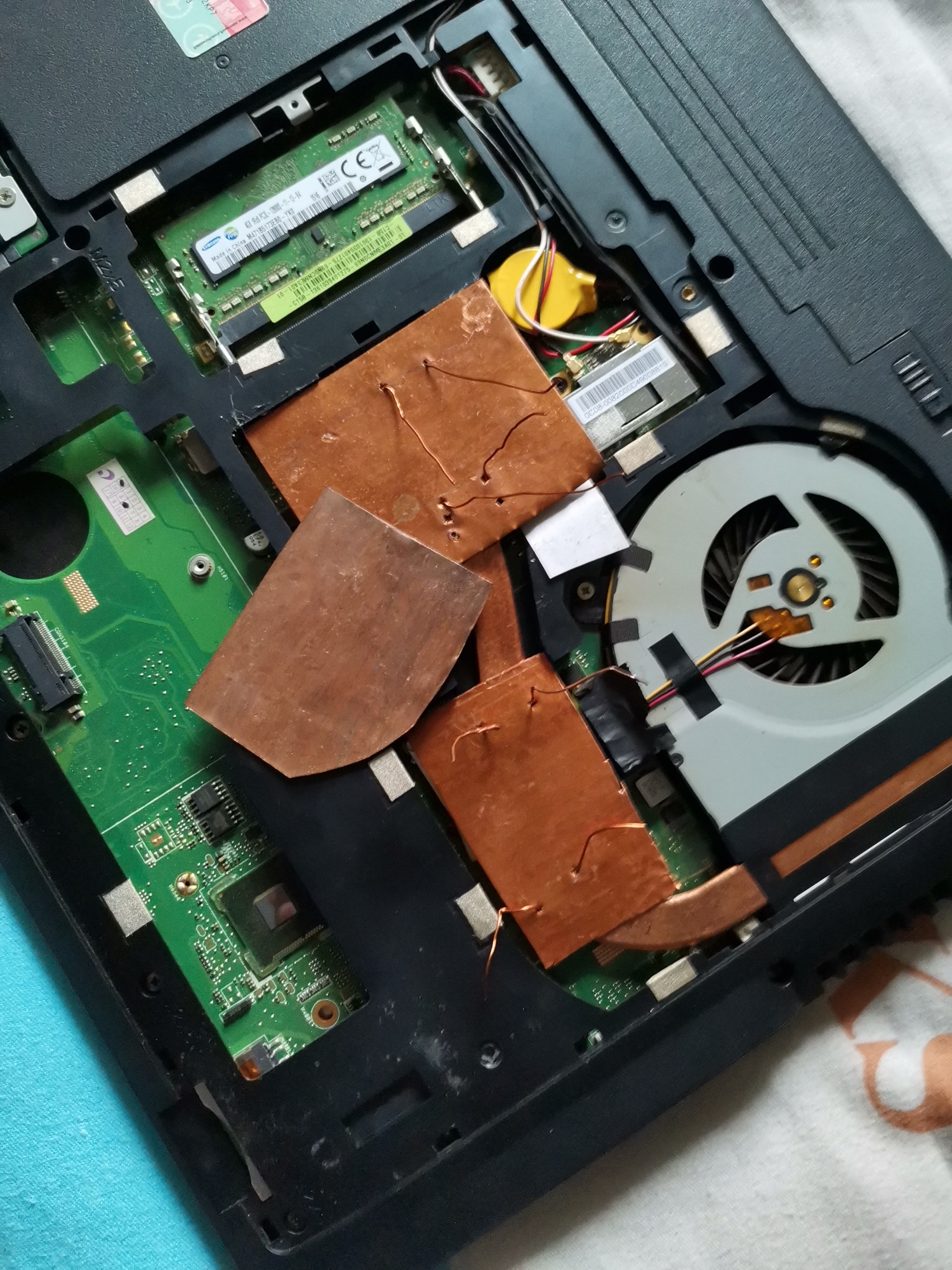

本人在各位眼里就是一个小白,偶尔帮朋友淘二手笔记本手机。前些日在某鱼帮朋友淘了一台二手笔记本,四代标压i7.卖家说发热厉害,动不动就80.90度,,略低于市场价,我就买了。到货后,外观成色还可以,两分钟看了一下功能正常,鲁大师跑分,我去100度了,出风口基本没风,就判断出风口堵了,就确认收货,然后没管。过了几天,拆开发现里面如图。全部清理后,清理散热片,我去,散热片全是灰,堵死了,风扇都全是灰,完全堵死,能看出大致轮廓。当时想,这次算是捡漏了,清完灰,换硅脂,美滋滋开机。发现,,开机风扇依然狂转,温度开机60-70.偶尔80,干点什么,就九十多,明显卡顿,降频了。这就为难我这个小白了啊,温度八九十,风扇狂转,一探出风口,我去,冷风?什么原因,再拆开,莫铜管,凉的?这什么情况,铜管会坏?百度,果然会坏啊,我的铜管上有很多坑,有些变形,应该是上家强行塞铜片所致,这可怎么办啊,但没放弃,拆下铜管看看,会不会是和CPU接触不好,拆下,cha擦点硅脂,将铜管放下去直接压一下拿起来,一看,果然有一半没有硅脂,与CPU盖子形状不符合。通过手动调整,最后从硅脂分布形状来看基本上完全贴和了。开机,我去,没卵用啊。。没办法啊,就先没管。
又过了很久,我又想弄它,搜索了很久,看了各位大神的修理方案,当时我是在想,应该是温度误报,开机风扇狂转,出冷风,铜管也不热,也不死机就是卡顿,我一直想刷BIOS,但没搞过,更别提换什么e,什么桥。又想换铜管,还想换个CPU试试,就今天,我突发奇想,我把散热铜管和CPU接触面用细砂打磨,重新上硅脂,居然解决了,意思就是,铜管的座子氧化了,目前日常使用没啥问题,高负荷还是有影响的,笔记铜管变形了部分。文笔不好,手机手打,其实过程远比描述复杂。只是分享一下,也许有人有用,大神请略过。

从来没拆过的散热管,在硅脂密封下也氧化了,当时没想过,看过很多次,颜色也很正常,黄里透白  详情 回复 发表于 2019-11-9 18:36

这折腾的,还多加了铜片吧,,,,,

看清楚,上家

因为当时我没装铜管摸CPU,真的很烫,所以排除了误报,一直以为是铜管坏了  详情 回复 发表于 2019-11-11 17:35
