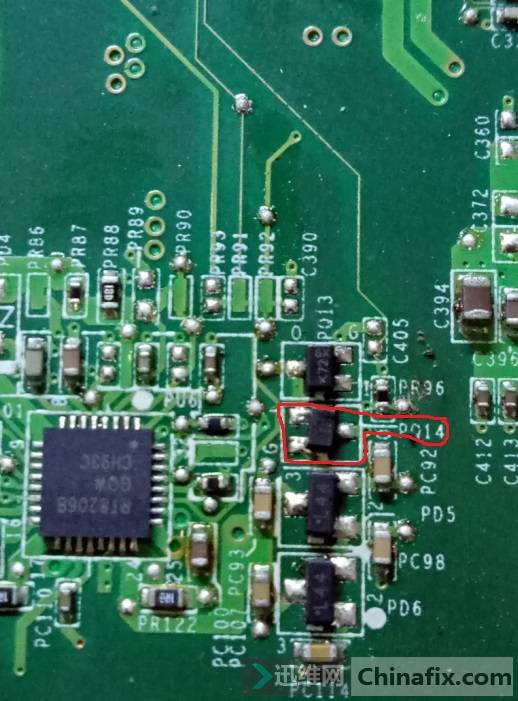

型号:戴尔N4010
版号:DAUM8CMB8C0 REV C
故障为:不通电,插电电流0.035  测量待机3 5v都已经出来,内存1.5V也出来了,
直接量了1.5V_DDR_PWRGD也正常,但RSMRST没有,测量EC待机条件也正常,有点怀疑EC,但是也没这样的芯片,又把前面的信号,一个一个的测一遍试试,结果有惊喜,当我测到+15V_ALW的时候发现电压只有7.4V,感觉不对,这个不是15V吗,肯定被什么东西拉低了,这个电压总共去了6个地方,一个一个拆下来看看,,一炮中了, 拆了PQ14
方便大家好找,我直接上图,,途中圈着的三极管就是在待机芯片RT8206B的旁边

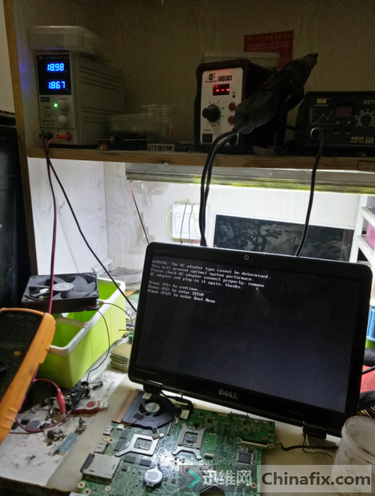

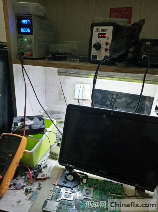

,插电待机0.006  ,看图
图纸得知,这是个PNP三极管,还真不好找,找了一大堆料板,才找到这个管子,装上按开机键量了,
维修结束,结果我一搜论坛,发现有好几个帖子也是碰到这个情况插电待机0.03多,没有解决,但是我解决了,好多人碰到这个故障,也算是通病了吧,

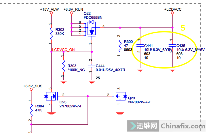

15V-ALW是什么意思呢楼主
点评
是+15V_ALW,是控制MOS管导通的一个电压 [attachimg]1639491[/attachimg]  详情 回复 发表于 2017-12-20 12:16

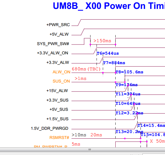

有完整的时序图的图片可以发一份上来吗

你可以找到这个图纸,图纸上有的

这个图纸的第44页就是时序图,你可以下载这个图纸看下,截图截的不清晰

去了六个地方都是做mos管驱动用吗?还是这个电压还有别的作用?
