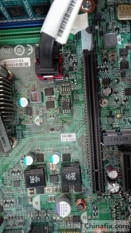

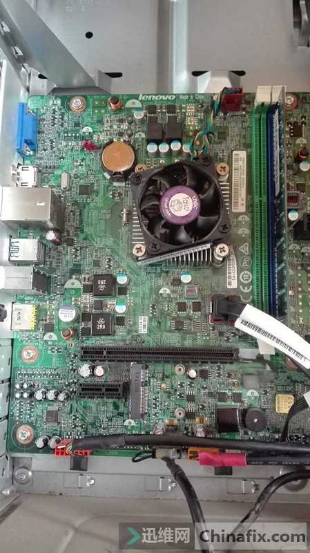

同行送来一台联想主机。桥,显卡,cpu一体的机子。 以前修过。重新插内存,在迅维网上下载bios,刷bios。还是不亮 ,网上查cpu上有个通病电容,去掉,不行。加焊cpu,还是不行。准备放弃了,怕下载的bios有问题,把刷bios之前备份的重新刷回去,电脑开机有了报警声,重插bios后亮机,维修结束。本身故障估计是cpu虚焊。下载的bios用不成。这款机子有两种bios,4m的和8m的。下载时要分清,我的时4m的。现在把我保存的分享于下面。 CFT3I 4M BIOS.zip (1.71 MB, 下载次数: 23)

这款机器不是电容吗?  还没见过CPU空焊的。 碰到过4台都是电容。去掉就好啊

本来就是CPU那个电容的问题,结果你刷了错的BIOS,然后又加焊CPU,再刷回原来的BIOS就好了,这款电容通病,早就有人说过了,

上次修过一台是加焊CPU好的,电容通病

已验证,bios是好的,我也是在别处下载刷后内存报警,刷楼主的完美亮机

cpu上的电容坏了。修过好多片这样的板子了
