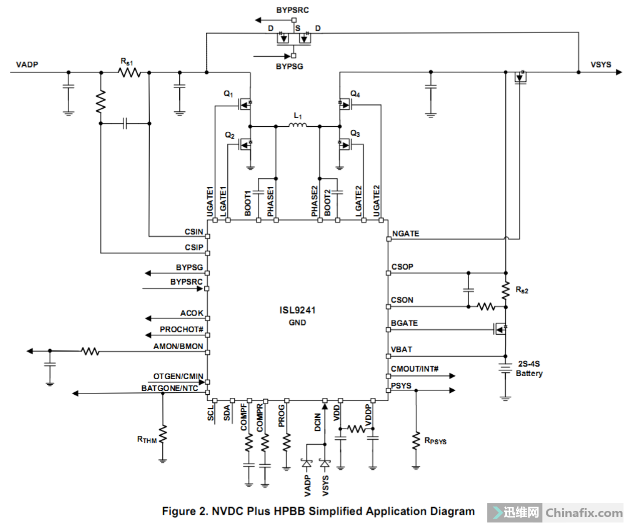

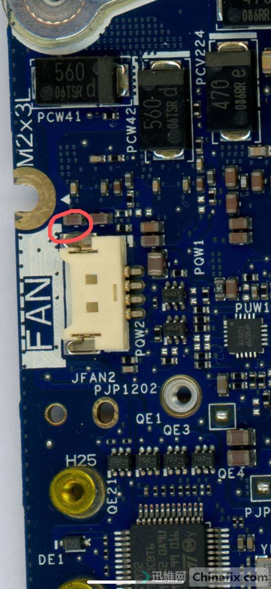

查看: 5717|回复: 41
[笔记本电脑]
外星人 M17 R3 LA-J521P不开机公共点短路维修
发表于 2023-9-13 15:12:05 | 只看该作者 回帖奖励 |倒序浏览 |阅读模式 来自: 湖北武汉 来自 湖北武汉
  收到没任何反应,拆机发现如图公共点电容短路。拆掉电容,用维修电源插两次可以开机,在连上电池,不会充电,拔电不会关机,关机后电池也开不了机,用原装充电器,过不了隔离,
维修电源能过隔离,原装电源过不了,维修方法如下。
88.rar (4.57 MB, 下载次数: 345)
评分
参与人数 4下载分 +6 +6 收起 理由
鲁鹏维修 + 2 精品文章
bj549 + 2 + 2 对您的敬仰如同黄河泛滥,一发不可收拾
专心学 + 2 精品文章
Linshengqiang + 2 + 2 给愿意分享经验的人加分!
查看全部评分
推荐
发表于 2023-9-14 16:27:23 来自迅维网APP | 只看该作者 来自: 湖南 来自 湖南
徐昌辉 发表于 2023-09-13 17:56
你这个总感觉有点水贴了 无非保隔管短 或者就是充电芯片的条件  不是什么技术性的故障 整的跟秘籍一样
都是老司机
回复 支持 10 反对 0
推荐
发表于 2023-9-14 11:16:04 | 只看该作者 来自: 湖北武汉 来自 湖北武汉
star365592445 发表于 2023-9-13 22:30
不应该这么遮遮掩掩地发帖!
照片17M,发不出来,我就直接压缩个文件发啦。
回复 支持 10 反对 0
推荐
发表于 2023-9-13 19:26:43 | 只看该作者 来自: 海南五指山 来自 海南五指山
大短之后不能充电都是直接量保护隔离
点评
这才是秘籍  发表于 2023-9-14 16:47
回复 支持 9 反对 0
推荐
发表于 2023-9-14 20:22:57 | 只看该作者 来自: 浙江 来自 浙江
隔离管全换掉吧
回复 支持 7 反对 0
推荐
发表于 2023-9-14 16:48:04 | 只看该作者 来自: 陕西铜川 来自 陕西铜川
不充电保护隔离管一起换
回复 支持 7 反对 0
推荐
发表于 2023-9-13 22:30:20 | 只看该作者 来自: 中国 来自 中国
不应该这么遮遮掩掩地发帖!
点评
照片17M,发不出来,我就直接压缩个文件发啦。  详情 回复 发表于 2023-9-14 11:16
回复 支持 7 反对 0
推荐
发表于 2023-9-13 21:49:03 | 只看该作者 来自: 福建福州 来自 福建福州
可以开机BIOS程序备份下,下次可以用
回复 支持 7 反对 0
推荐
发表于 2023-9-13 17:56:12 | 只看该作者 来自: 浙江 来自 浙江
你这个总感觉有点水贴了 无非保隔管短 或者就是充电芯片的条件  不是什么技术性的故障 整的跟秘籍一样
点评
都是老司机  详情 回复 发表于 2023-9-14 16:27
回复 支持 7 反对 0
推荐
发表于 2023-9-15 00:10:39 来自迅维网APP | 只看该作者 来自: 浙江 来自 浙江
发财小电容 福利 也得感谢不良品电容
回复 支持 4 反对 0
11#
发表于 2023-9-15 16:04:31 | 只看该作者 来自: 山东 来自 山东
充电ic......
回复 支持 反对
12#
发表于 2023-9-15 16:05:13 | 只看该作者 来自: 吉林白山 来自 吉林白山
发财小电容,维修人员的福音
回复 支持 反对
13#
发表于 2023-9-16 06:40:57 来自迅维网APP | 只看该作者 来自: 中国 来自 中国
楼主发图纸呗
回复 支持 反对
14#
发表于 2023-9-16 17:16:48 | 只看该作者 来自: 浙江杭州 来自 浙江杭州
应该是隔离电路上的问题了
回复 支持 反对
15#
发表于 2023-9-17 23:48:50 | 只看该作者 来自: 广东佛山 来自 广东佛山
发财小电容,维修人员的福音
回复 支持 反对
16#
发表于 2023-9-18 12:45:26 | 只看该作者 来自: 辽宁 来自 辽宁
我猜最后是换EC好的。
回复 支持 反对
17#
发表于 2023-9-18 13:20:28 | 只看该作者 来自: 中国 来自 中国
不充电维修过程 没看到呢。。。。。。。。。。。
回复 支持 反对
18#
发表于 2023-9-18 14:30:01 | 只看该作者 来自: 江苏苏州 来自 江苏苏州
高手,一般人搞不了
回复 支持 反对
19#
发表于 2023-9-18 21:41:51 | 只看该作者 来自: 广西南宁 来自 广西南宁
就是 就是  整的跟秘籍一样
回复 支持 反对
20#
发表于 2023-9-19 08:38:07 | 只看该作者 来自: 湖北 来自 湖北
发财小电容,维修人员的福音
回复 支持 反对
快速回复
