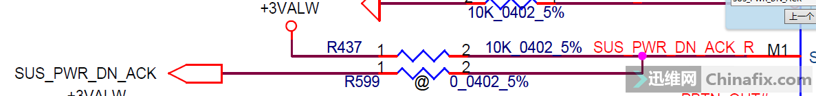

  机器是联想的G460 版号LA-5751P  ,不发出 EC_RSMRST#
  EC的供电:VCC:+3VALW
  晶振:32.768有波形,显示为32.77
  复位:EC_RST#高电平3.3V
  适配器插入信号: ACIN 高电平 3.3.V
  休眠信号:LID_SW#  高电位 3.3V
  开机信号PM_BTN#:按开关时开机按钮有高低高的送给EC
  点火 回路ACIN   PACIN   MAINPWON       ACON  都为高电平  待机   +3VALWP   +5VALWP 电压都正常,阻值也都正常
  南桥的RTC电路正常,32.768起振,南桥待机电压3.3V  5V都正常
  BOIS刷过了,EC换过了新的,就是查不出是哪里引起EC不发出EC_RSMRST#给南桥 ,修到这我也就没思路了,本人是小白,求大神赐维修思路感激不尽,在线等待,谢谢了·~~!!

桥的待机查一下,桥有无发出SUS_PWR_DN_AC给EC?
点评
不对哦,这个信号是南桥经过一个不采用的电阻发给EC的,这个电阻没有采用到,说明没受控南桥···[attachimg]916777[/attachimg][attachimg]916780[/attachimg]  详情 回复 发表于 2015-8-13 21:21

这个电阻不用,不代表它不用线直连  详情 回复 发表于 2015-9-19 08:16
上面说南桥的那个对吗  详情 回复 发表于 2015-9-8 16:30
