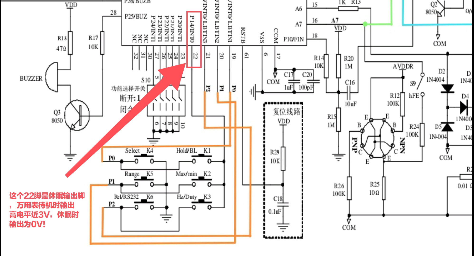

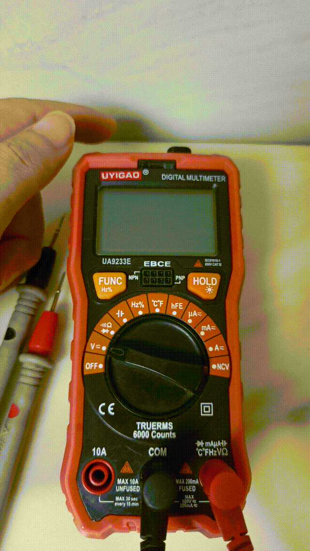

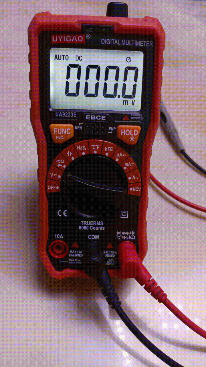

先上效果图:(待机进入休眠时自动关灯和关机)
手机app看不了GIF大图视频,先保存GIF视频到手机再从相册打开或用网页浏览器打开正常观看GIF视频

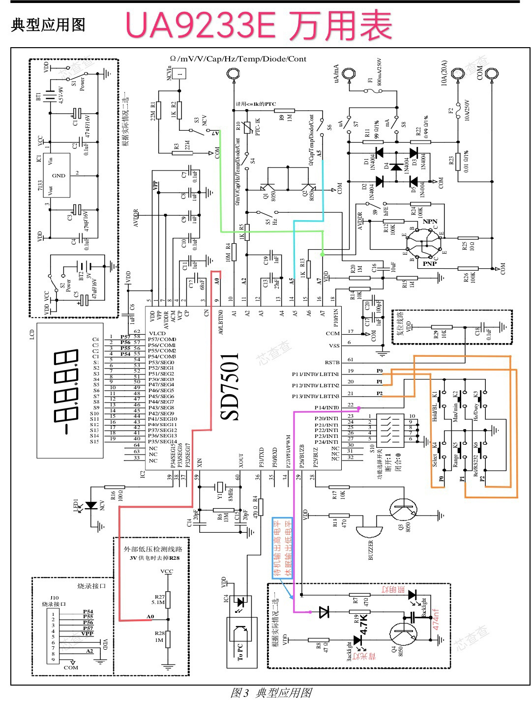

附上万用表原理图

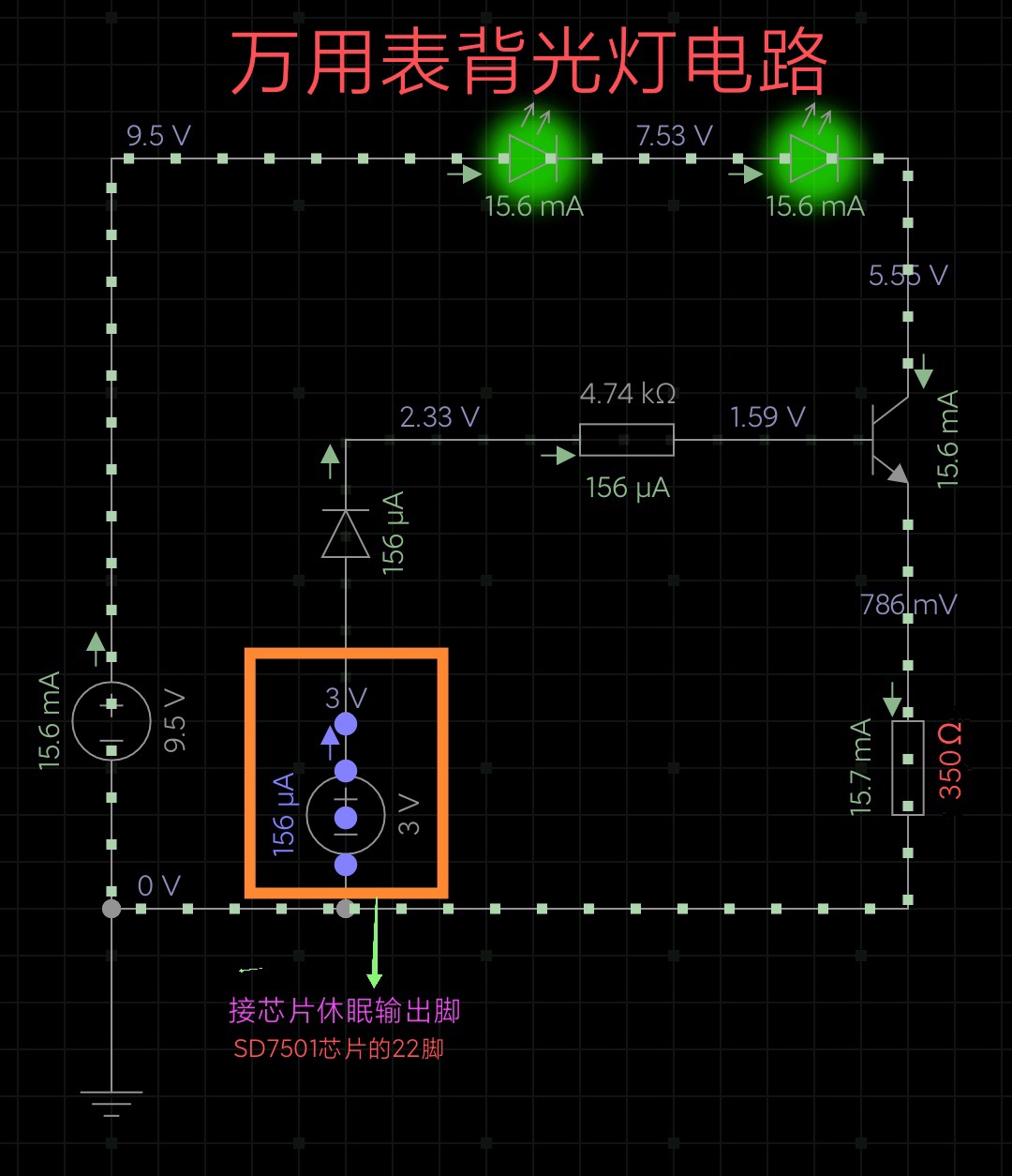

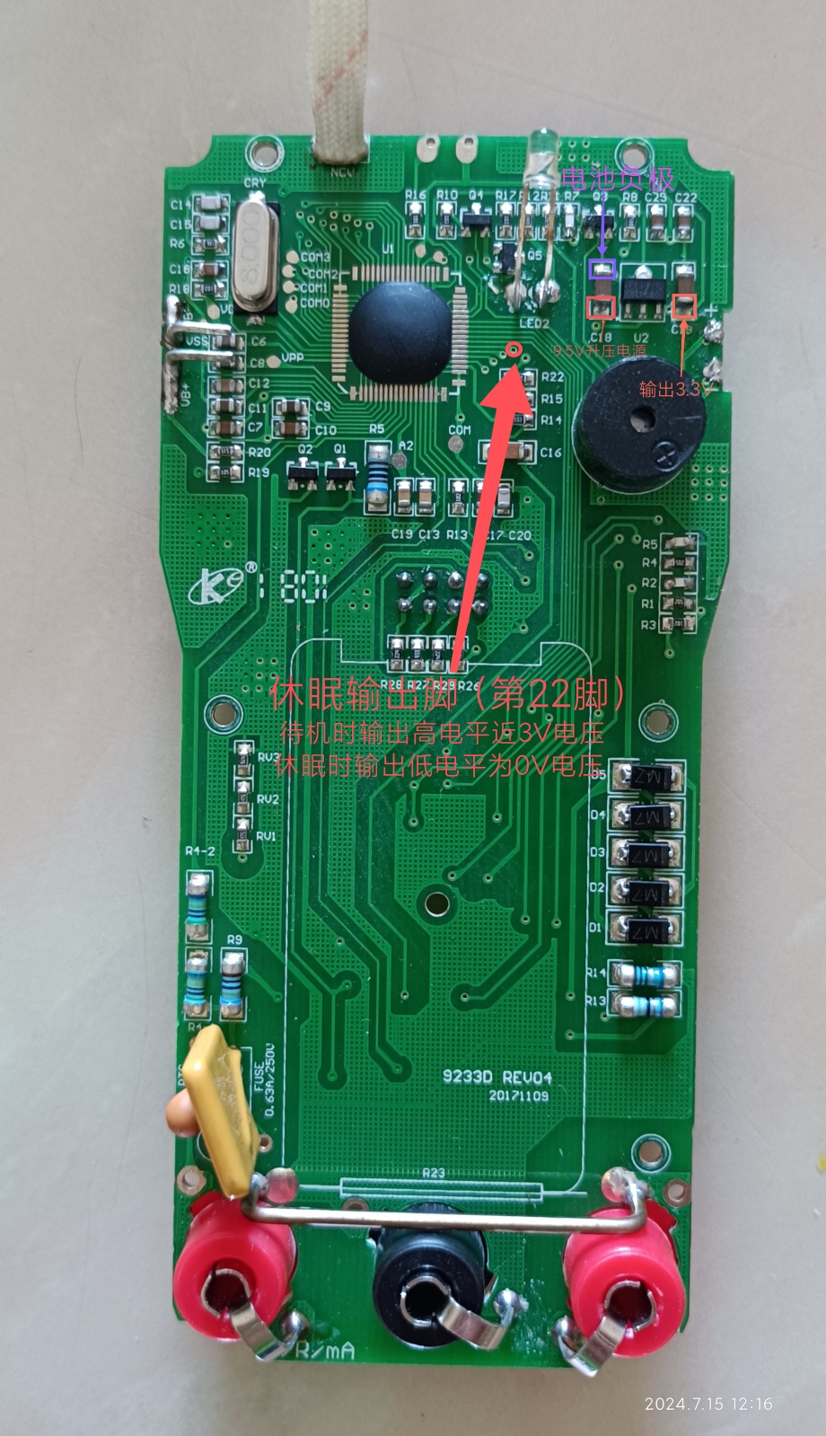

改背光灯开机常亮和休眠自动关灯关机的接线方法:(附上芯片休眠脚位图和背光灯电路图
UA9233E万用表休眠输出脚位实物图:
按以上要求加入背光灯电路并接好线路检查无误,正常开机待机十五分钟左右会同步自动关机和关背光灯!
