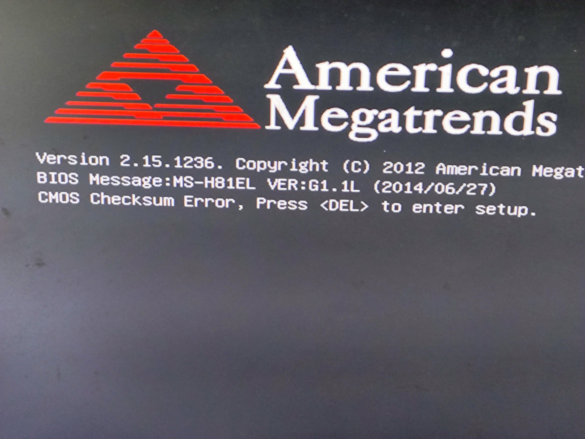

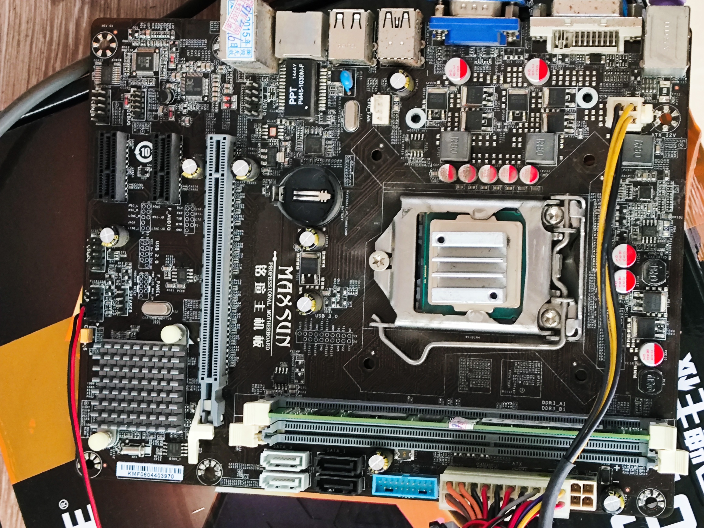

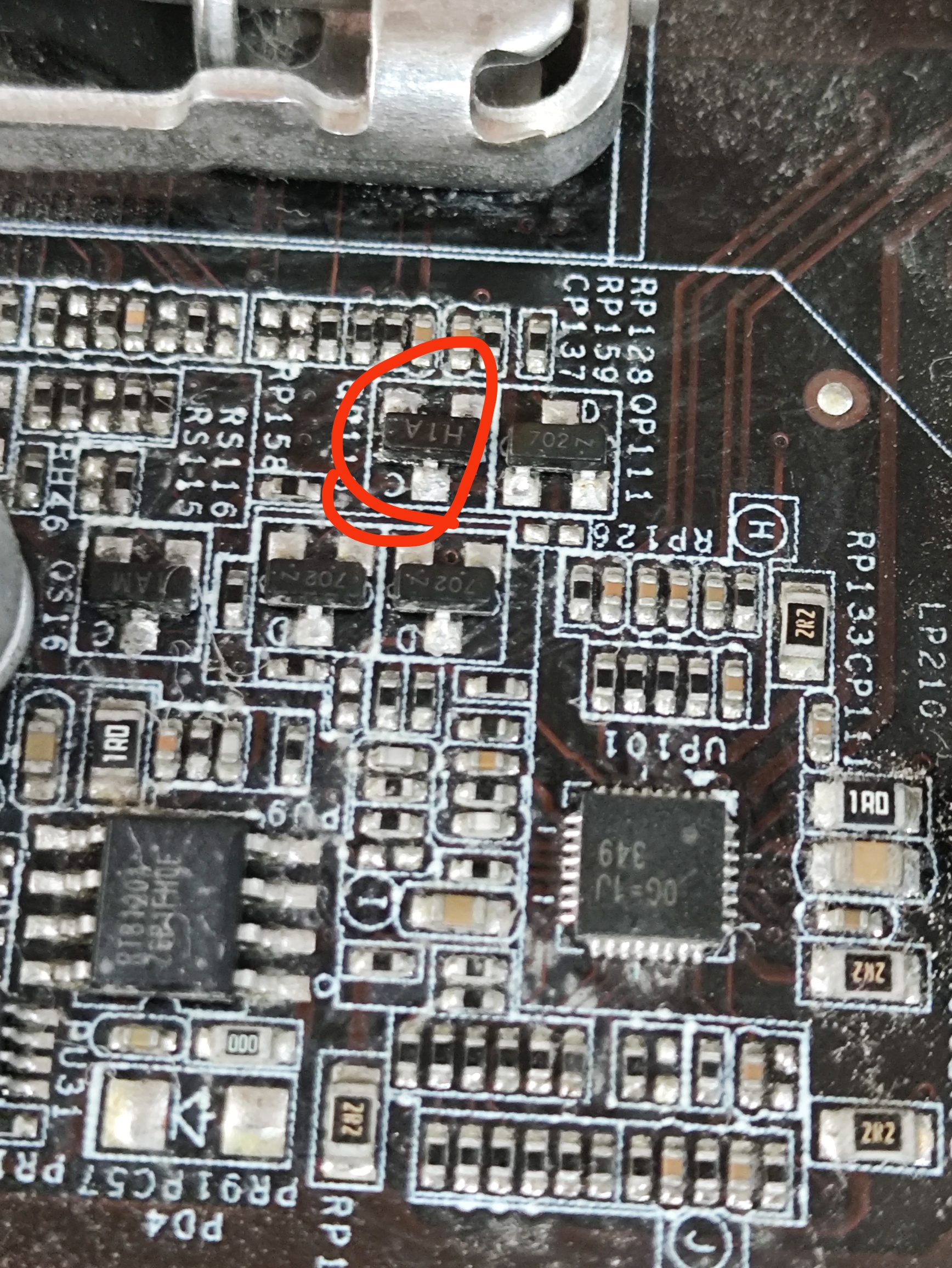

话说这个供电的芯片丝印怎么查,不过已经搞好了。铭瑄的h81,按一下开机键风扇就转一下就停,再按又转一下停。拆了cpu,风扇就能一直转,测主板各项供电,发现没cpu供电。没有图纸于是随便点点cpu供电旁边的三极管碰碰运气。发现圈里的这个三极管B极有1V了,c极还有5V。查了是npn,不正常,于是换了之后,cpu供电正常了,但还是不亮机,有复位和时钟。拆电池放电试试,正常亮机搞好了。运气真好

vcore_en故障。
